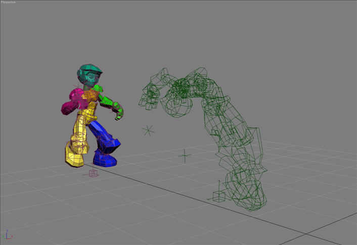

Você pode mover e girar o gizmo de transformação para alterar a posição e a direção de um clipe de animação. Parece que o personagem está vinculado ao gizmo de transformação, mas não está. Na verdade, cada camada tem seu próprio gizmo de transformação. A principal finalidade do gizmo de transformação é permitir que você reutilize animações ao movê-las e girá-las no espaço.

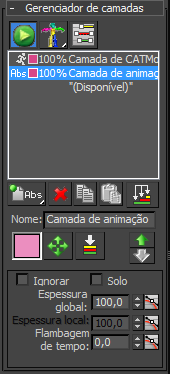

O nome do gizmo de transformação é "Transformação[nome da camada de animação atual]". Após renomear uma camada de animação, atualize o nome do gizmo de transformação alternando o botão Exibir gizmo de transformação de camada.
Os gizmos de transformação estão disponíveis somente para camadas Absolutas e cada camada Absoluta pode ter seu próprio gizmo de transformação.
Embora seja possível animar o gizmo de transformação, ele não suporta atribuições de controlador personalizadas e não pode ser vinculado a outros objetos. Se você deseja animar um gizmo de transformação, recomenda-se que você não anime a rotação. Aplique somente a animação básica. Este não é um método para animação geral.

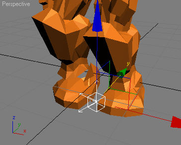

Por exemplo, se você selecionar o pé de um personagem, mantiver pressionada a tecla Ctrl e clicar no botão do gizmo de transformação, o nó aparecerá exatamente no local do pé. Você pode realçar uma camada diferente e, novamente, mantendo pressionada a tecla Ctrl, ative o gizmo de transformação para essa camada. Você agora pode alinhar os locais do pé em ambas as camadas com a ferramenta Alinhar no 3ds Max.

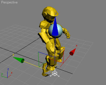

É possível usar o gizmo de transformação de camada para transformar suas camadas de animação no viewport. Isso inclui mover, girar e dimensionar os dados, tanto uniformemente como não uniformemente. O gizmo de transformação de camada é particularmente útil para alinhar os clipes para a fusão entre eles.
Para transformar sua camada de animação com o gizmo de transformação de camada:
O gizmo aparece no viewport em sua posição padrão: entre os pés do rig.

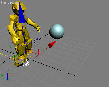

O rig e toda a animação se movem.

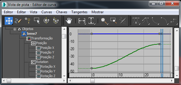

Você encontrará as teclas de animação para o gizmo de transformação no Editor de curva na ramificação Transformação no CATParent sob a camada selecionada. Também é possível acessar as teclas rapidamente com a função Vista de intervalos.
