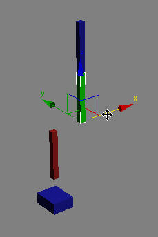

Esse exemplo utiliza uma hierarquia simples de três Extra ossos, como mostrado a seguir:
Ele se move conforme o esperado, com base em regras padrão de transformação de membros de hierarquia.
grupo Modo de configuração, ative Bloquear posição local. Agora, quando você tentar mover o osso, nada acontecerá porque a posição está bloqueada.

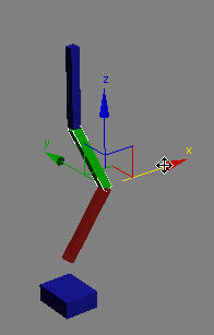

Agora, quando você mover o osso verde, sua posição local não mudará, mas ele girará seu pai (o osso vermelho) e também girará a si mesmo de forma a apontar para seu filho (o osso azul).

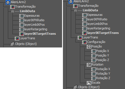

Por padrão, CATBones usam um valor estático de transformação denominado SetupTM, que não fica visível no editor de animação (porque não pode ser animado) e está disponível apenas via MaxScript.
A ideia da configuração de posição é que ela não pode ser animada, portanto, nenhuma configuração de controlador de animação está disponível por padrão. Quando você seleciona a opção de Controlador de animação, você recebe uma Configuração do controlador de animação, como um filho do LayerTrans (Transformação de camada), que você pode visualizar e editar no Track View.
Hierarquia do Track View do CATbone com Modo Instalação configurado para:
Esquerda: Valor de matriz estática
Direita: Controlador de animação
O motivo pelo qual você pode querer que um controlador de animação esteja no modo Instalação é para tirar vantagem do recurso Aditivo para configurar posição. Você pode aplicar a sua própria configuração processual de controlador de animação para o controlador de configuração e, logo, tornar o sistema de camadas relativo ao controlador.
Você pode utilizar essa função para personalizar a herança dos braços ou cabeça do seu personagem. Você pode simplesmente atribuir uma restrição para o controlador do modo Instalação para definir o valor base a partir do qual os controladores de animação devem animar. Por exemplo, você poderia fazer as mãos ficarem viradas para baixo, mas aplicar uma restrição LookAt para a configuração do traço de Rotação, designando um objeto no alto como o alvo do LookAt e a caixa torácica como Upnode. Você pode, então, criar um novo objeto, aplicando uma restrição de Orientação que aponta à caixa torácica e à pelvis, e utilizar esse objeto para conduzir a configuração da orientação dos seus membros. Isso forneceria um controle flexível sobre a forma como os seus membros se comportam, em vez de simplesmente herdar a rotação da caixa torácica.
