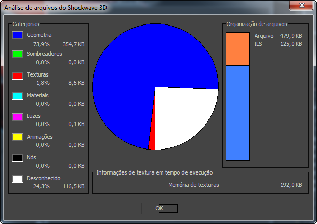

Esta janela fornece um detalhamento gráfico de dados no arquivo W3D. Clique em OK para fechar a janela.
Exibição gráfica da proporção do arquivo utilizado por todos os tipos de dados do arquivo W3D. Consulte a lista de Categorias codificada por cores, que fornece uma porcentagem e um tamanho absoluto em kilobytes de cada recurso:
A exibição gráfica do tamanho de todo o arquivo e sua parte do segmento de carga inicial (ILS). O ILS, na cor laranja, consiste em todos os dados que precisam ser carregados antes do Shockwave exibir a cena (dados do gráfico de cenas, animações, graduadores e quaisquer texturas ou geometria com uma prioridade zero). O restante do arquivo, em azul claro, representa os dados com capacidade de fluxo com uma prioridade de fluxo diferente de zero. Esses dados continuarão carregando e preenchendo o detalhe da cena, conforme o download continua.
Aproxima a memória de textura que será necessária no tempo de execução para exibir as texturas na cena. As cenas que requerem mais de alguns megabytes de memória de textura precisarão de placas gráficas aceleradas para exibir texturas com sua resolução completa.
