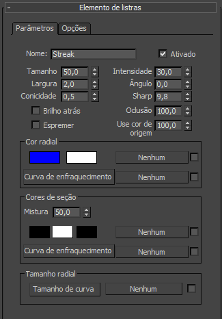

Implementação do Elemento de listras, painel de Parâmetros
Nome
Exibe o nome do efeito. Com lente efeitos, você pode ter diferentes efeitos em uma instância de lente efeitos. Para manter em ordem, é necessário para eles, certifique-se de que quando você alterar os parâmetros que você está alterando os parâmetros para corrigir o efeito.
Ativado
Aplica o efeito à imagem renderizada quando ativado.
Tamanho
Determina o tamanho do efeito.
Intensidade
Controla o brilho e a opacidade gerais do efeito individual. Valores maiores produzem um efeito brilhante mais opaco e valores menores produzem um efeito escuro e transparente.
Largura
Especifica a largura da listra, como um percentual da estrutura.
Ângulo
Especifica o ângulo da listra. É possível inserir valores positivos e negativos para que, quando ativadas, as listras girem no sentido horário ou anti-horário.
Conicidade
Controla a conicidade dos raios individuais da listra. A conicidade alarga ou estreita as dicas dos pontos individuais de listras. Números baixos para criar um ponto de interseção, enquanto alto número de pontos.
Sharp
Especifica a nitidez geral da listra. Números maiores produzem listras nítidas, limpas e claras. Números baixos produzir mais de uma segunda brilho Olhar. Intervalo=0 a 10.
Brilho atrás
Proporciona o efeito da capacidade de ser exibido atrás de objetos na cena do 3ds Max.
Oclusão
Determina em que medida os parâmetros Oclusão de cena de Lens Effects afetarão o efeito específico. O valor inserido determina a porcentagem de oclusão definida no painel Lens Effects Globals que será aplicada.
Espremer
Determina se o efeito será espremido. Quando ativado, o efeito será espremido em função de Lens Effects Globals no painel Parâmetros no controle giratório Espremer.
Usar cor de origem
Mistura a cor de origem da luz ou objeto à qual você está aplicando o efeito e a cor ou mapeamento definido nos parâmetros Cor radial ou Cor circular. Um valor de 0 somente usa os valores definidos nos parâmetros Cor radial e Cor circular, enquanto um valor de 100 somente usa a cor de origem da luz ou dos objetos. Qualquer valor entre 0 e 100 irá renderizar uma mistura entre os parâmetros da cor de origem e da cor do efeito.
Grupo Cor radial
Curva de enfraquecimento
Exibe a caixa de diálogo Enfraquecimento radial na qual é possível definir espessuras para as cores usadas em Cor radial. Ao manipular a Curva de enfraquecimento, é possível fazer com que o efeito use mais de uma cor ou mapa do que outro. Também é possível usar um mapa para determinar o enfraquecimento quando é usada uma luz como origem de Lens Effects.
Cor de grupo de corte
A Cor da seção determina a cor do efeito utilizando três diferentes amostras de cores que são comparadas às três seções do efeito. Um mapa também pode ser usada para determinar a seção de cor.
Mistura
As cores definidas em radial combinações de cor e as cores definidas na seção de cor. Configuração do girador em 0 somente irá usar o conjunto de valores na cor radial ao configurar o spinner em 100 somente irá usar o conjunto de valores na seção de cor. Qualquer valor entre 0 e 100 irá misturar estes dois valores.
Exibe a caixa de diálogo circular enfraquecimento na qual você pode definir espessuras para as cores utilizadas na seção de cor. Ao manipular a Curva de enfraquecimento, é possível fazer com que o efeito use mais de uma cor ou mapa do que outro. Também é possível usar um mapa para determinar o enfraquecimento quando é usada uma luz como origem de Lens Effects.
Grupo Tamanho radial
Determina o tamanho radial ao redor do Lens Effect em particular. Clicar no botão Tamanho de curva exibe a caixa de diálogo Tamanho radial. Usando a caixa de diálogo Tamanho radial, é possível criar pontos em uma linha e mover esses pontos ao longo de um gráfico para determinar onde o efeito deve ser colocado ao redor da luz ou objeto. Também é possível usar um mapa para determinar onde o efeito deve ser colocado. Uma caixa de seleção é usada para ativar o mapa.

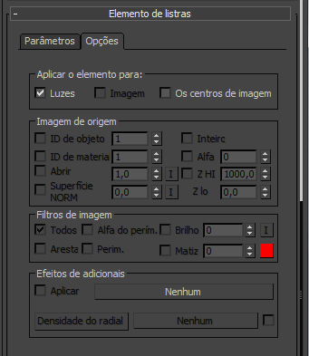

Implementação Elemento de listras, painel Opções
Consulte Efeitos de renderização de Lens Effects: painel Opções.
