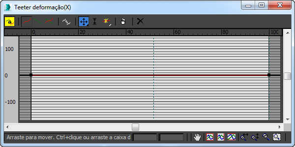

Caixa de diálogo Curva de deformação de balanço

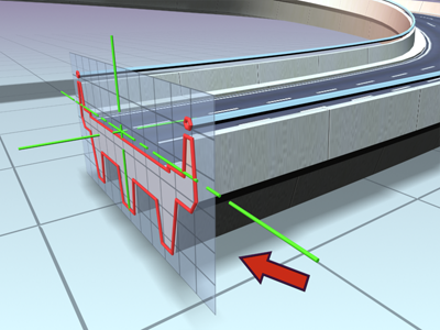

Rodovia elevada sem balanço

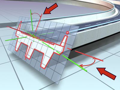

Rodovia elevada com o balanço ativado. O balanço afeta a orientação dos eixos X e Y da forma em relação ao caminho.
Estas são as propriedades das Curvas de deformação de balanço:
Consulte a caixa de diálogo Deformação para obter informações específicas sobre os controles da caixa de diálogo.
