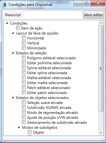

Use a caixa de diálogo Condições para definir condições para ativar elementos e controles da faixa de opções ou para torná-los visíveis. O nome completo da caixa de diálogo será Condições para ativado, Condições para visível ou Condições para disponível, dependendo da propriedade da caixa de diálogo Personalizar faixa de opções da qual você a chamou.
As três propriedades podem ser definidas como Verdadeiro, Falso ou Condicional, que retorna Verdadeiro ou Falso com base nas condições. Essas propriedades são:

A caixa de diálogo Condições oferece uma lista de caixas de seleção para a escolha de condições predefinidas para elementos da faixa de opções; você também pode ajustar uma condição usando MAXScript.
Se nenhuma das opções de caixa de seleção refletir uma condição que você deseja definir, e se você estiver familiarizado com o MAXScript, crie um script para especificar as condições desejadas.
Insira uma breve declaração ou função MAXScript nesse campo para definir uma condição. A declaração ou função deve ser avaliada como Verdadeira ou Falsa (1 ou 0). Se Verdadeira, a condição é atendida; se Falsa, a condição não é atendida.

A seguir, são fornecidos alguns exemplos de instruções que poderão ser usadas no campo Maxscript para a definição de uma condição, com explicações:

Aplica-se quando um determinado comando de alternância está ativo. Por exemplo, o painel Suave, que oferece controles para modificar o funcionamento de Seleção suave, só estará disponível quando o comando Usar seleção suave estiver ativo.
Quando você clica nesse item, uma caixa de diálogo é aberta e permite que você escolha um item de ação para definir a condição. A caixa de diálogo é organizada da mesma forma que a janela Itens de ação na caixa de diálogo Personalizar faixa de opções. Localize o comando e, em seguida, clique duas vezes para aplicá-lo à condição Item de ação. Dessa forma, o nome do comando aparece entre parênteses ao lado de "Item de ação" na caixa de diálogo.
Aplica-se quando a orientação da faixa de opções é horizontal e está maximizada.
Aplica-se quando a orientação da faixa de opções é vertical e está maximizada.
Aplica-se quando a faixa de opções está minimizada.
Geralmente, se você ativar uma dessas, ativará as outras também. Este será o caso para a propriedade Disponível na maioria dos painéis nas guias Ferramentas de modelagem de grafite, Freeform e Seleção da faixa de opções.
Aplica-se quando um único objeto de polígono editável está selecionado e .O 3ds Max está em modo Modificar.
Aplica-se quando um único objeto Editar polígono (ou seja, um objeto com o modificador Editar polígono aplicado) está selecionado e .O 3ds Max está em modo Modificar.
Aplica-se quando Usar seleção suave, no painel Modelagem de polígono, está ativo.
Aplica-se quando Usar NURMS, no painel Editar, está ativo.
Aplica-se quando a ferramenta Plano de fatia, no painel Geometria (todas), está ativa.
Aplica-se quando Ajuste, no painel Editar, está ativo.
Aplica-se quando Usar deslocamento, no painel Subdivisão, está ativo.
Aplica-se quando nenhum nível de subobjeto está ativo.
Aplica-se no nível de subobjeto Vértice de polígono editável e de objetos de Editar polígono.
Aplica-se no nível de subobjeto Aresta de polígono editável e de objetos de Editar polígono.
Aplica-se no nível de subobjeto Borda de polígono editável e de objetos de Editar polígono.
Aplica-se no nível de subobjeto Polígono de polígono editável e de objetos de Editar polígono.
Aplica-se no nível de subobjeto Elemento de polígono editável e de objetos de Editar polígono.
