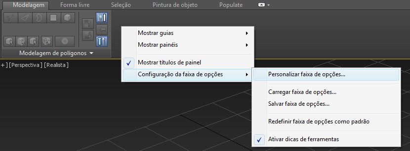

Exemplo: para personalizar a faixa de opções, parte 1:
A caixa de diálogo Personalizar faixa de opções fornece uma ampla variedade de ferramentas para modificar a faixa de opções e criar novos elementos de interface para se adequar ao seu fluxo de trabalho com precisão. Este procedimento de duas partes demonstra algumas técnicas que podem ser úteis.
Personalizar faixa de opções.
A caixa de diálogo Personalizar faixa de opções será aberta.

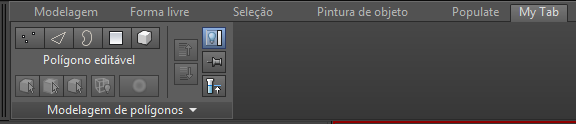

A seguir, você vai criar uma guia da faixa de opções inteiramente nova e vai preenchê-la com um painel.
Quando você passar o mouse sobre a lista de interface do usuário existente, uma seta mostrará onde o item que você está arrastando será solto quando você soltar o botão do mouse. Se você pausar por alguns segundos sobre um item expansível, sua hierarquia expandirá para que você possa inserir o item arrastado na hierarquia. Nesse caso, isso não é desejável, por isso confirme se você soltou o botão do mouse antes de a hierarquia de Pintura de objeto ser expandida. Se ela não se expandir, solte o botão do mouse (provavelmente nada será adicionado), feche a hierarquia e tente novamente.

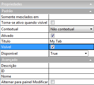

Um novo item chamado “Nova guia” aparece no final da lista. Além disso, uma guia com o mesmo nome foi adicionada à faixa de opções.
A propriedade Lado a lado é definida como Nova guia. Esse é o nome padrão atribuído a novas guias.
A nova guia da faixa de opções agora é chamada “My Tab”.
Uma cópia do item do painel Modelagem de polígonos aparece como filho do item My Tab. Você pode confirmar a cópia clicando na guia My Tab na faixa de opções. Você acabou de preencher sua guia!
Esse nível de hierarquia contém dois subpainéis separados por uma divisão de painel. (Um subpainel, que usa o ícone
, é uma seção de um painel que normalmente contém ferramentas relacionadas.) O primeiro subpainel, denominado [C: poly main H,M], contém a parte visível do painel. O segundo subpainel, depois da divisão do painel, contém a expansão que se abre ao clicar no título do painel na faixa de opções.
Nesta convenção de nomenclatura, a letra C é a abreviação de “condicional” e as letras H, V e/ou M mostram as condições: horizontal ou vertical (orientação da faixa de opções) e/ou minimizado. A convenção de nomenclatura também pode refletir outras condições como o nível de subobjeto atual.
A segunda parte desse procedimento abrange atributos condicionais.
Agora você pode ver mais três subpainéis aninhados internamente, com separadores entre cada um. Eles definem as três áreas dentro do painel Modelagem de polígonos, que são organizadas horizontalmente. Você excluirá o subpainel central, identificado como [navegação da pilha] porque, na verdade, quem precisa navegar na pilha?
O subpainel [navegação da pilha] desapareceu da hierarquia e da cópia do painel Modelagem de polígonos.
O subpainel direito [ferramentas do painel de comando], move-se ligeiramente para a esquerda.
Nada acontece.

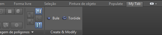

Neste procedimento, você vai criar um novo painel e preenchê-lo com os comandos para criar objetos e modificá-los.
Um novo painel com o nome padrão New Panel aparece na lista e na faixa de opções.
A lista é alterada para mostrar todos os primitivos de objetos.
O comando Teapot aparece na lista e no novo painel na faixa de opções. O nome “Teapot” aparece na lista, mas não na faixa de opções. Entretanto, o ícone padrão aparece nos dois lugares. É possível alterar a imagem, se desejar, com a propriedade Ícone; esse procedimento não aborda os detalhes.
Agora o nome “Teapot” aparece ao lado do ícone. O botão da faixa de opções foi ampliado para ajustar o ícone e a legenda.
Os dois botões ficam lado a lado no painel, que se amplia para ajustar. Mas e se você quiser que sejam dispostos na vertical?
A Quebra de linha funciona de maneira semelhante a pressionar Enter em um processador de texto, de maneira que o conteúdo seguinte inicia uma nova linha. Agora os dois itens aparecem em um formato de lista vertical, e o painel é mais compacto.
Você adicionará um modificador que pode ser aplicado a qualquer objeto.
Agora o painel Criar e modificar fornece uma lista dos três itens: dois objetos e um modificador. Isso apresenta um problema de projeto, porque objetos e modificadores têm funcionalidade diferente. É melhor separá-los na interface, mesmo se eles estiverem no mesmo painel. Uma maneira de fazer isso é usando o controle de subpainel, o que permite criar seções paralelas em um painel.
Se o segundo subpainel aparecer como filho do primeiro (ou seja, recuado), arraste-o para a esquerda para movê-lo para o mesmo nível de hierarquia dos outros itens do painel.
Agora, os objetos aparecem à esquerda do painel, enquanto o modificador está à direita.

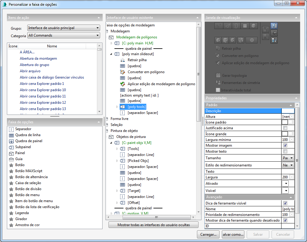

A janela de diálogo Personalizar faixa de opções funciona como a maioria das outras caixas de diálogo. Para redimensioná-la, arraste uma aresta ou um canto, e para reposicionar, arraste a barra de título. Para recolher ou expandir uma seção, clique no triângulo na extremidade direita do cabeçalho. Para alterar as proporções entre as seções, arraste o divisor vertical ou horizontal. Apesar de a coluna direita conter seções, a Janela de visualização tem tamanho fixo, por isso a única maneira de proporcionar à seção Propriedades mais espaço vertical é recolher a Janela de visualização.
A interface do usuário da caixa de diálogo inclui cinco áreas principais, além de diversos botões. Esta seção descreve as áreas e, se necessário, fornece links para seções com maiores explicações.
Esta seção lista todas as funções do 3ds Max que você pode atribuir como controles da faixa de opções e fornece a maioria dos mesmos recursos equivalentes na caixa de diálogo Personalizar interface do usuário.
Para adicionar um comando à faixa de opções, primeiro escolha o grupo e a categoria nas listas Grupo e Categoria, localize-o na lista Ação e arraste-o para a localização apropriada na hierarquia da interface do usuário existente no centro da caixa de diálogo Personalizar faixa de opções.
Quando você adiciona um comando à faixa de opções dessa maneira, ele cria um botão. O comportamento do botão depende da natureza do comando conforme definido no software. Por exemplo, o botão para um primitivo geométrico, como a Caixa permanecerá ativado quando clicado, de modo que você pode criar diversas caixas consecutivas. Em contrapartida, um botão para um modificador só é ativado momentaneamente, aplicando o modificador ao objeto selecionado.
Lista todos os elementos da interface do usuário (independente de comandos específicos) que você pode adicionar à faixa de opções. Para obter descrições deles, consulte Controles da faixa de opções.
Uma vista em árvore ou lista hierárquica da interface do usuário da faixa de opções. Para expandir ou recolher uma ramificação da árvore, clique na seta ao lado do item pai. A seta de uma ramificação recolhida aparece como um contorno cinza apontando para a direita; para uma ramificação expandida, a seta é preta e aponta para a parte inferior direita.
Se você clica com o botão direito do mouse em um elemento recolhível na lista, como um painel ou subpainel, um menu é aberto oferecendo a opção de Recolher tudo ou Expandir tudo: isso se refere ao elemento e seus filhos.
Além disso, se você clicar com o botão direito do mouse em um elemento de guia, um item do menu Exportar adicional permitirá salvar a guia como um arquivo XAML. A pasta de saída padrão para esse arquivo é UI\Ribbon\Extensions no diretório de instalação do programa. Se você fornecer esse arquivo para outro usuário que o copia para a mesma pasta no computador, ele será instalado automaticamente na faixa de opções na versão do 3ds Max existente sem interferir no restante da faixa de opções.
Por padrão, a lista contém apenas os recursos ativos na faixa de opções. Por exemplo, se nenhum objeto for selecionado, a ramificação das Ferramentas de modelagem do Graphite conterá somente o painel Modelagem de polígonos, mas se um objeto de polígono editável for selecionado, inúmeros painéis adicionais aparecerão nessa ramificação.
Como alternativa, para exibir todo o conteúdo da faixa de opções, independentemente do status atual do programa, ative o botão de alternância Mostrar toda a interface do usuário oculta abaixo da lista de interface do usuário existente. Normalmente, você vai querer mantê-la desativada.
Se o nome de um item for verde, isso significará que a propriedade Disponível ou Visível foi definida como Condicional. Para obter detalhes, consulte a Caixa de diálogo Condições.
Mostra o painel do item realçado na lista de interface do usuário existente, incluindo o nome do painel. Quando uma guia é realçada na lista, nenhuma visualização está disponível.
A janela de visualização é interativa com uma extensão limitada: clicar em um item realça-o na lista de interface do usuário existente mostra suas propriedades na seção Propriedades. De maneira semelhante, clicar em um item na lista de interface do usuário existente realça sua representação visual na janela de visualização. Além disso, passar o cursor do mouse sobre um item de visualização mostra a dica de ferramenta, se disponível. Entretanto, a janela de visualização não compatível com alterar configurações ou abrir listas suspensas.
Mostra todas as configurações disponíveis para o item realçado na lista de interface do usuário existente.
As configurações de Propriedades são auto-documentadas com dicas de ferramentas na caixa de diálogo Personalizar faixa de opções, para que eles não sejam descritos detalhadamente aqui. Algumas notas gerais, entretanto, são estas:
A interface Controles da faixa de opções fornece os elementos da interface do usuário disponíveis, incluindo a organização de elementos, como guias e painéis, e os próprios controles. Para adicionar um controle à faixa de opções, arraste-o da lista Controles da faixa de opções para a lista de interface do usuário existente.
