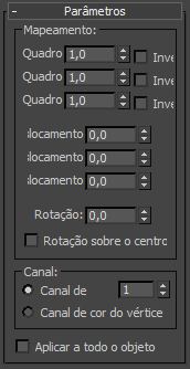

Alterar o lado a lado ao longo de qualquer um dos três eixos de coordenadas.
Inverte a direção do mapa ao longo do eixo especificado.
Mova o mapa na direção da coordenada do eixo especificado.
Gira o mapa.
Quando ativo, o mapa gira em torno do centro do objeto. Se isso for aplicado a uma seleção de subobjeto, usará o centro da seleção.
Quando essa opção estiver desativada, o mapa gira sobre o canto da meta-alça de coordenada de U e V.
Especifica se a transformação será aplicada a um canal de mapeamento ou a um canal de cor de vértice, e qual canal será usado. Para obter mais informações sobre esses canais, consulte Modificador de mapa UVW.
Se o modificador Xform UVW for aplicado a uma seleção de subobjeto ativa, tal como face ou patch, isso trocará controles caso as configurações do modificador Xform UVW afetem somente a seleção de subobjeto original ou o objeto inteiro.
