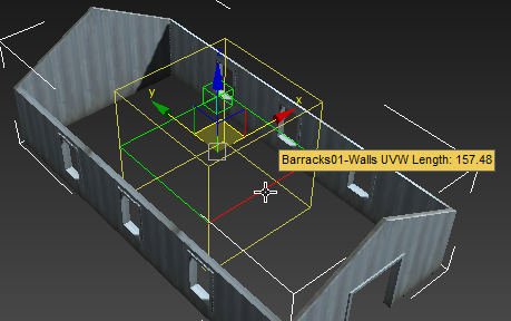

Para utilizar os manipuladores para controlar a largura e o comprimento:
  1. No painel Modificar, selecione o modificador Mapa de UVW na exibição da pilha.
    Você também pode estar no nível do Gizmo do modificador.
  2. Na barra de ferramentas principal, clique para ativar (Selecionar e manipular).
    As arestas verdes aparecem ao longo dos lados do gizmo do modificador do Mapa UVW. Uma aresta fica vermelha quando você move o mouse sobre ela.
  3. Arraste uma aresta do gizmo para ajustar a largura ou o comprimento.
    Uma dica de ferramenta exibe a nova largura ou o valor de comprimento.

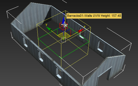

Para utilizar os manipuladores para controlar a escala vertical:
    Para os tipos de mapeamento 3D, um cubo verde aparece na parte superior do gizmo do modificador de Mapa UVW. O cubo se torna vermelho quando você move o mouse sobre ele.
  3. Arraste o cubo para ajustar a altura do gizmo.
    Uma dica de ferramenta mostra o novo valor do lado a lado na vertical.

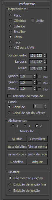

Desenvolvimento de parâmetros
Grupo de mapeamento
Determina o tipo de coordenadas de mapeamento utilizado. Diferentes tipos de mapeamento são diferenciados pelo modo como o mapa é geometricamente projetado no objeto e como a projeção interage com as superfícies do objeto.
Nota: Quando a opção Tamanho do mapa do mundo real for ativada, somente os tipos de mapeamento plano, cilíndrico, esférico e caixa estarão disponíveis. Da mesma forma, se uma das outras opções (Empacotamento, face ou XYZ para UVW) estiver ativa, o Tamanho do mapa do mundo ficará indisponível.

Comprimento, Largura e Altura
Especifica as dimensões do gizmo do Mapa UVW. A escala padrão do ícone de mapeamento é definida pela dimensão maior do objeto quando você aplicar o modificador. É possível animar a projeção em nível de gizmo. Observe os seguintes fatos sobre esses giradores:
  • As dimensões são baseadas em uma caixa delimitadora do gizmo.
    A dimensão Altura não está disponível para o gizmo Plano: ela não têm profundidade. Da mesma forma, as dimensões para mapeamento cilíndrico, esférico e empacotamento exibem as dimensões para sua caixa delimitadora e não os raios. As dimensões não estão disponíveis para o mapa de Face: Cada face na geometria contém todo o mapa.
  • As três dimensões são definidas para 1 ou 2, dependendo do tipo de mapa e das dimensões ao carregar arquivos criados no Autodesk VIZ ou em versões anteriores do 3ds Max. (Isso mantém a compatibilidade com os arquivos de versões anteriores, nos quais gizmos foram dimensionados de forma não uniforme para ajustar suas dimensões).
    As dimensões são basicamente fatores de escala, ao invés de medidas. Você pode redefinir os valores para as dimensões ao clicar nos botões Ajustar ou Redefinir, que perderão o dimensionamento não uniforme original.

Define o canal como um canal de cores de vértice ao escolher esta opção. Certifique-se de corresponder qualquer mapeamento de material na implementação de coordenadas para Cor de vértice ou use o utilitário Atribuir cores de vértice.
Alinhamento de grupo
X/Y/Z
Selecione uma das opções a seguir para inverter o alinhamento do gizmo de mapeamento. Cada uma especifica quais eixos do gizmo são alinhados ao eixo Z local do objeto.
Nota: Estas opções não são iguais as das caixas de seleção Inverter, ao lado dos giradores do Quadro U/V/W. Os botões de opção de Alinhamento realmente invertem a orientação do gizmo, enquanto as caixas de seleção Inverter invertem uma orientação do mapa atribuído.
Manipular
Quando ativada, o gizmo aparece no objeto, permitindo alterar os parâmetros no viewport. Quando a opção Tamanho do mapa do mundo real está ativada, a opção Manipular fica disponível com os tipos de mapeamento Plano e Caixa. Para obter mais informações, consulte Manipuladores do mapa UVW.
Dica: Ative o snap para ajustar o mapeamento de forma precisa.
Ajustar
Ajusta o gizmo no âmbito do objeto e dos centros de modo que fica bloqueado para as extensões do objeto. Indisponível quando a opção Tamanho do mapa do mundo real estiver ativada.
Centro
Move o gizmo para que seu centro coincida com o centro do objeto.
Ajuste de bitmap
Exibe o navegador padrão do arquivo de bitmap para que você possa selecionar uma imagem. Indisponível quando a opção Tamanho do mapa do mundo real estiver ativada.
Para mapeamentos planos, o ícone do mapa é definido para a proporção da imagem. Para mapeamento cilíndrico, a altura (em vez do raio do gizmo) é dimensionada para coincidir com o bitmap. Para obter melhores resultados, primeiro utilize o botão Ajustar para coincidir com o raio do objeto e do gizmo e depois use Ajuste de bitmap.
Alinhamento normal
Clique e arraste na superfície do objeto ao qual o modificador foi aplicado. A origem do gizmo é colocada no ponto na superfície no qual o mouse está apontando. O plano XY do gizmo é alinhado com a face. O eixo X do gizmo fica no plano XY do objeto.
A opção Alinhar normal respeita os grupos de suavização e utiliza normal interpolada com base na suavização da face. Como resultado, é possível orientar o ícone do mapeamento para qualquer peça da superfície, ao invés de ter que efetuar snap para normais de face.
Alinhamento de vista
Reorienta o gizmo de mapeamento para o viewport ativo. O tamanho do ícone é alterado.
Ajuste de região
Ativa o modo no qual é possível arrastar os viewports para definir a região do gizmo de mapeamento. A orientação do gizmo não é afetada. Indisponível quando a opção Tamanho do mapa do mundo real estiver ativada.
Redefinir
Exclui o controlador atual que controla o gizmo e conecta um novo inicializado usando a função Ajustar. Nenhuma animação para o gizmo é perdida. Como com todas as opções de alinhamento, é possível cancelar a operação Redefinir ao clicar em Desfazer.
Adquirir
Copia as coordenadas UVW de outros objetos quando você seleciona um objeto do qual você quer adquirir UVWs. Uma caixa de diálogo pergunta se a aquisição deve ser feita em um modo absoluto ou relativo.
Se você escolher Absoluto, o gizmo de mapeamento será posicionado exatamente na parte superior do gizmo de mapeamento que você selecionar. Se você escolher Relativo, o gizmo de mapeamento adquirido será posicionado sobre o objeto selecionado.
Exibir grupo
Esta configuração determina se e como as interrupções de mapeamento, também conhecidas como junções, aparecem nos viewports. As junções somente aparecem quando o nível de subobjetos do Gizmo está ativo.
Dica: A cor padrão da junção é verde; para alterá-la, vá até o menu Personalizar Personalizar interface do usuário guia Cores e na lista suspensa, selecione elementos Mapa UVW.
As opções são:
  • Não mostrar junções Os limites de mapeamento não aparecem nos viewports. Esta é a opção padrão.
  • Exibição de junção fina Exibe os limites de mapeamento nas superfícies do objeto nos viewports com linhas relativamente finas. A espessura de linha permanece constante conforme você aumenta e diminui o zoom na vista.
  • Exibição de junção espessa Exibe os limites de mapeamento nas superfícies do objeto nos viewports com linhas relativamente grossas. A espessura da linha aumenta quando você efetua o zoom na vista e diminui quando você afasta o zoom.
