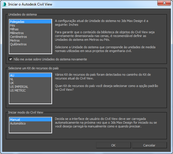

Para iniciar o Civil View depois de instalar o 3ds Max, escolha menu Civil View

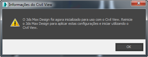

Inicializar Civil View. O 3ds Max exibe uma caixa de diálogo de inicialização. Depois de escolher as configurações de inicialização e clicar em OK, uma caixa de diálogo alerta-o para reiniciar o 3ds Max.
Clique em OK para fechar o alerta e, em seguida, feche e reinicie o 3ds Max para começar usando os recursos do Civil View.
