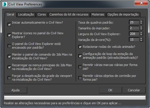

Iniciar Civil View.Quando ativado, o Painel de Comandos do 3ds Max é mantido quando o Civil View inicia. Padrão=desativado.
Normalmente não é possível modificar esta configuração, exceto se estiver usando menus personalizados do 3ds Max. Padrão=ativado.
Para vídeo ou DVD, o padrão de difusão PAL europeu usa 25 quadros por segundo. Nos Estados Unidos, o padrão de difusão NTSC usa 30 quadros por segundo. Para distribuição em CD-ROM, podem ser consideradas taxas de quadros inferiores. Para obter mais informações, consulte Configuração do Tempo.
O objetivo principal deste controle é definir o valor padrão quando o Civil View é inicializado em uma nova cena 3ds Max, não alterar o valor na cena atual. Contudo, se o valor selecionado diferir do da cena atual, você terá de decidir se o valor também deve ser atualizado. Padrão = 25.
Define a largura do painel do Civil View Explorer. Intervalo: 200 a 300 pixels. Padrão = 200 pixels.
Quando ativado, os objetos animados voltam ao início de sua forma pai quando chegam ao fim do caminho de animação definido. Padrão=desativado.
É possível substituir esta definição para veículos individuais. Use a implementação Parâmetros do Veículo e o Gerenciador de Objetos Posicionados.
Quando ativado, permite a aplicação de múltiplos objetos ferroviários a qualquer objeto de forma pai. Use esta opção com cuidado, pois os estilos de objeto ferroviário que contêm várias máscaras de etiqueta de forma podem corresponder de modo não intencional ao mesmo objeto de forma pai mais de uma vez. Padrão=desativado.

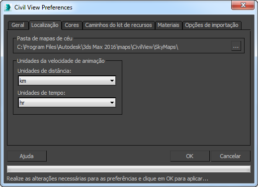

Clique em
[Procurar] para exibir uma caixa de diálogo Procurar e escolha uma pasta de mapas do céu que não a padrão.
Selecione as unidades a usar, em conjunto com as Unidades de Tempo, ao especificar e calcular a velocidade dos objetos animados. Padrão = km (quilômetros).
Selecione as unidades a usar, em conjunto com as Unidades de Distância, ao especificar e calcular a velocidade dos objetos animados. Default = hr (horas).

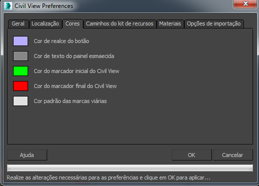

Esta cor é usada em etiquetas esmaecidas em vários painéis do Civil View, incluindo o Civil View Explorer.

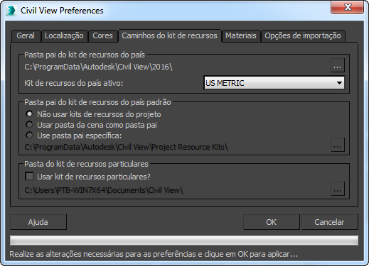

Os kits de recursos são usados ao longo do Civil View. Eles contêm uma grande variedade de recursos usados para gerar conteúdo de material e geométrico nas cenas do Civil View. Os kits de recursos típicos incluem bitmaps, estilos, arquivos de parâmetro e conteúdo da biblioteca de objetos.
É possível definir até três tipos diferentes de kit de recursos no Civil View:
Incluído como padrão em cada instalação do Civil View e deve estar sempre ativo. Possui conteúdo específico de território localizado. Instalado na pasta \programdata do Windows por padrão, mas também pode ser armazenado nas pastas compartilhadas da rede para um acesso simultâneo por membros de um grupo de trabalho maior.
Pode ser ativado a partir do painel Preferências do Civil View. Possui recursos específico do projeto relacionados somente com a cena *.max atual ou um série de cenas relativas ao projeto atual. Os kits de recursos de projeto geralmente são armazenados na mesma pasta que o arquivo da cena atual e podem ser ativados somente uma vez em um novo arquivo de cena que tenha sido salvo pela primeira.
Pode ser ativado a partir do painel Preferências do Civil View. Contém recursos pessoais que são usados tipicamente em um número maior de projetos. O uso de kits de recursos privados possibilita a oportunidade de aplicar medidas de segurança para controlar kits de recursos para evitar a exclusão ou modificação acidental de conteúdo de kit de recursos compartilhado.
Por padrão, as pastas do kit de recursos de país são armazenadas no seguinte caminho de diretório: C:\programdata\autodesk\civil view\<Version>\.
Clique em
[Procurar] para exibir uma caixa de diálogo Procurar e escolha uma pasta do kit de recursos de país que não a padrão. Você pode precisar fazê-lo por vezes; por exemplo, quando os kits de recursos de país estão sendo compartilhados em uma rede com vários usuários.
As alterações a esta pasta entram em vigor da próxima vez que o Civil View for reiniciado.
Permite escolher entre os Kits de Recursos de País instalados na pasta pai designada acima.
Alterar a seleção em esta lista altera o conteúdo das bibliotecas de materiais, bibliotecas de estilos e bibliotecas de objetos atualmente carregadas do Civil View. Alterar o país ativo entra em vigor na próxima vez que você inicializar o Civil View.
Permite a ativação de um Kit de Recursos de Projeto.
Existem três opções a definir onde os Kits de Recursos de Projeto são armazenados:
Cria uma pasta na pasta da cena onde armazenar os recursos relacionados com o projeto. O nome da pasta do kit de recursos é definido pelo usuário após o arquivo da cena ser salvo pela primeira vez. Se o arquivo da cena for salvo em uma nova localização, o Kit de Recursos de Projeto relacionado não é realocado automaticamente.
Permite que todos os Kits de Recursos de Projeto sejam salvos em uma pasta pai comum que possa ser definida como unidade de rede compartilhada, se desejado. O nome da pasta do kit de recursos é definido pelo usuário após o arquivo da cena ser salvo pela primeira vez. Se o arquivo da cena for salvo mais tarde em uma nova localização, o Kit de Recursos de Projeto relacionado não é realocado automaticamente.
Clique no botão [Procurar] para exibir uma caixa de diálogo Procurar e escolha uma pasta do kit de recursos de projeto que não a padrão.
A localização e o status atuais do Kit de Recursos de Projeto atual relacionado com o arquivo da cena 3ds Max ativa podem ser encontrados na implementação Configurações da Cena.
Quando ativado, ativa um Kit de Recursos Privados. Por padrão, os Kits de Recursos Privados são armazenados na pasta \documents do Windows.
[Procurar] para exibir uma caixa de diálogo Procurar e escolha uma pasta do kit de recursos privados que não a padrão.

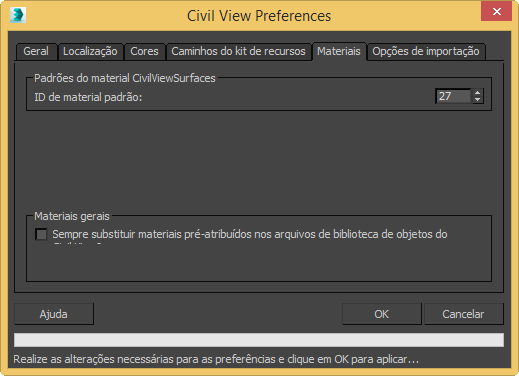

Esta opção está relacionada com o uso das definições de objeto derivadas das Bibliotecas de Objetos do Civil View e colocada em uma cena do Editor de Estilos de Posicionamento de Objetos.
Muitas definições de objeto veículo e mobiliário do Civil View derivam de um arquivo .max de origem. Estes arquivos .max são armazenados em diversas pastas de biblioteca de objetos contidas em qualquer Kit de Recursos do Civil View atual, com cada arquivo tipicamente contendo um único objeto de malha editável. Normalmente, estes arquivos .max não se destinam a reter atribuições de material, devido ao fato desses materiais não serem aplicados automática e dinamicamente durante o posicionamento em uma cena de visualização do Editor de Estilos de Posicionamento de Objetos.
Se uma definição de material for detectada em um desses arquivos .max de origem, este parâmetro especifica se a pré-atribuição do material é retida após o posicionamento na sua cena:
Quando ativado, as pré-atribuições de material encontradas nos arquivos .máx de origem são sempre ignoradas e substituídas pelas definições de material do Civil View da cena atual.
Quando desativado (o padrão), as atribuições de material automáticas e dinâmicas são feitas somente a objetos mesclados que ainda não tenham material pré-atribuído. Isto faz com que os materiais pré-atribuídos sejam retidos na cena: isto pode ser útil em objetos que tenham requisitos específicos de textura e material.

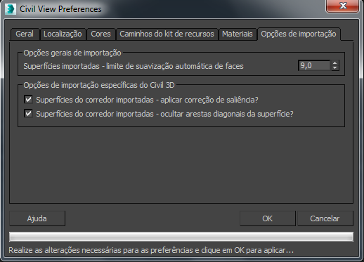

As opções de importação são usadas por todos os Painéis Importação do Civil View.
Define um ângulo limiar para determinar se suaviza faces adjacentes. Se o ângulo entre normais de face for menor ou igual ao limite, as faces serão atribuídas a um grupo de suavização comum. Se o ângulo entre normais de face for maior do que o limite, as faces serão atribuídas a grupos separados. Um ângulo de 9 a 10 graus parece funcionar bem e faz com que as estradas curvadas sejam atribuídas a um perfil suave. Padrão = 9,0.
Se você desejar evitar a suavização automática de faces, defina este valor como 0,0.
Quando ativado, faz com que as bordas diagonais nas superfícies de corredor importadas sejam ocultadas. Isto melhora o desempenho da viewport no 3ds Max e aproxima-se cada vez mais da forma como as superfícies de corredor são mostradas no AutoCAD Civil 3D. A saída renderizada não é afetada. Aplicável somente à geometria do corredor importado do AutoCAD Civil 3D. Padrão=ativado.
