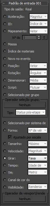

Suboperador Inserir padrão
A opção Inserir padrão copia as propriedades de partículas regulares, como a posição, velocidade, escala, etc., a partir do sistema de partículas atual. Os parâmetros são os mesmos do que o suboperador Inserir proxy, exceto que não existem quaisquer controles de Indexação do sistema proxy.
A opção Inserir padrão também permite uma propriedade adicional:
Visibilidade
Trata-se de um Tipo de dados booliano; uma partícula está oculta ou visível. As opções são:
  • Viewport A propriedade é comum a todos os operadores de Exibição.
  • Renderizar A propriedade é comum a todos os operadores de Renderização.
  • Por operador A propriedade é aplicada em um determinado operador de Exibição ou Renderização. Escolha esta opção e, em seguida, use o botão Operador/viewport de renderização para escolher o operador.
Lembre-se de que cada operador de Exibição e Renderização tem seu próprio Parâmetro em % visível. O parâmetro é independente e não tem nada a ver com a propriedade de Visibilidade de um Operador de dados. Os operadores de Exibição e Renderização padrão obedecem a um controle de dados de Visibilidade a partir de um Operador de dados. Exibição de dados e Exibição de script também obedecem ao controle de dados de Visibilidade.
