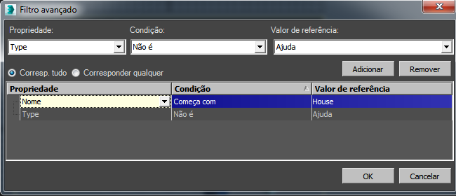

  5. Adicione termos suficientes para criar o filtro que deseja executar.
    Por exemplo, se você quiser mostrar somente os objetos diferentes dos objetos de Ajuda cujo nome comece com "House", sua configuração deverá se parecer com esta:

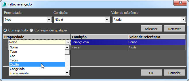

Nota: Você pode modificar uma frase de filtro existente, como mostrado na ilustração a seguir. Clique em um termo e modifique-o usando o método aplicável (mouse ou teclado). Ao editar um campo com o teclado, pressioneTab ou Enter para aceitar a entrada alterada ou Esc para cancelar.
Propriedade
Escolha a propriedade desejada para filtrar na lista suspensa.
