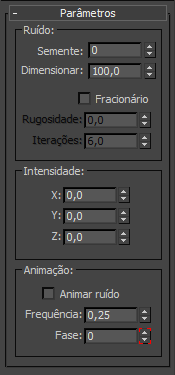

Controla a aparência do ruído e, portanto, seu efeito sobre as deformações físicas do objeto. Por padrão, os controles ficarão inativos até que as configurações sejam alteradas.
Gera um ponto inicial aleatório a partir do número definido. Especialmente útil na criação de terreno, porque cada configuração pode produzir uma configuração diferente.
Define o tamanho do efeito de ruído (e não a resistência). Os valores maiores produzem ruído mais suave e os valores menores produzem ruído mais ríspido. Padrão = 100.
Produz um efeito fracionário com base nas configurações atuais. Padrão=desativado.
Se você ativar Fracionário, as seguintes opções estarão disponíveis:
Determina a extensão da variação fracionária. Os valores mais baixos são menos ásperos do que os valores maiores. Intervalo=0 a 1,0. Padrão=0.
Controla o número de iterações (ou oitavas) usadas pela função fracionária. Menos iterações usam menos energia fracionária e geram um efeito mais suave. Uma interação 1,0 é semelhante a desativar Fracionário. Intervalo=1,0 a 10,0. Padrão=6,0.
Controla a magnitude do efeito de ruído. Nenhum efeito de ruído ocorrerá até que alguma resistência seja aplicada.
Defina a resistência do efeito de ruído ao longo de cada um dos três eixos. Insira um valor para pelo menos um desses eixos para produzir um efeito de ruído. Padrão=0,0,0,0,0,0.
Controla a forma do efeito de ruído ao sobrepor uma onda sinusoidal ao padrão de ruído a ser seguido. Isso mantém o ruído dentro de limites, amortecendo extremos aleatórios. Quando Animar ruído estiver ativado, esses parâmetros influenciarão o efeito de ruído geral. No entanto, você pode animar os parâmetros Ruído e Resistência de forma independente. Eles não exigem que Animar ruído esteja ativado durante a animação ou a execução.
Regula o efeito combinado dos parâmetros Ruído e Resistência. Os parâmetros a seguir ajustam a onda subjacente.
Define a periodicidade da onda sinusoidal. Regula a velocidade do efeito de ruído. Frequências mais altas fazem com que o ruído estremeça mais rápido. Frequências mais baixas produzem um ruído mais suave e mais delicado.
Troca os pontos inicial e final da onda subjacente. Por padrão, as chaves de animação são definidas no final do intervalo de quadros ativo. Você pode ver o efeito de Fase de forma mais clara ao editar essas posições na Vista de trilha. Selecione Animar ruído para ativar a reprodução de animação.
