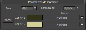

Para ajustar o tamanho dos veios do Mármore:
Quanto maior o valor do Tamanho, maior os veios. Quanto maior o valor da Largura do veio, maior os veios serão exibidos em relação a todo o padrão.
Para alterar a cor do veio:
Para usar um mapa para um veio:
Como alternativa, use o Editor de material de ardósia para conectar um Mapa ao componente da Cor 1 e da Cor 2.
Para trocar as duas cores do veio:
Para ajustar as coordenadas de mapeamento:
O espaçamento entre os veios.
A largura dos veios.
Alterna a posição de duas cores ou mapas.
Abre o Seletor de cores. Selecione uma cor para os veios (cor 1) e outra para o plano de fundo (cor 2). Uma terceira cor será gerada a partir de duas cores que você selecionar.
Clique para selecionar mapas para aparecerem nos veios ou no plano de fundo.
Utilize as caixas de verificação para ativar os mapas.
