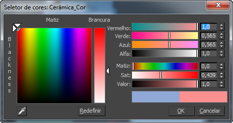

A caixa de diálogo é dividida em três diferentes modelos de seleção de cor. Você pode usar os controles para que qualquer modelo defina uma cor. Os três modelos de cor são:
O modelo de cor mais proeminentemente exibido e intuitivo é o modelo HBW. Este modelo representa uma forma natural, baseada em pigmentos, de misturar de cores começando com uma cor pura (Matiz) e, a seguir, tornando-a mais escura adicionando preto ou mais clara ao adicionar branco.
A principal caraterística do modelo HBW é uma grande caixa quadrada exibindo o espectro da cor. Na parte superior da caixa há o espectro de cores puras, ou Matiz. Ao lado da caixa, você verá a aumentar os níveis de negro, tornando a cor mais escura ao se aproximar da parte inferior.
À direita da caixa do espectro de cores fica a caixa de Branco, que controla a quantidade de branco nas cores. Utilize posições superiores para diminuir a brancura, ou posições inferior para aumentar a brancura.
O modelo RGB ajusta a mistura de vermelho, verde e azul para definir uma cor. Este modelo representa a forma como uma luz colorida pode ser misturada. Trata-se de mistura de cor aditiva, em oposição à mistura de cor subtrativa para pintura e outros pigmentos. Você pode ajustar os valores utilizando os deslizadores de cor, os campos numéricos para a direita (usando o teclado) ou os controles giratórios à direita dos campos numéricos.
O modelo de cor HSV ajusta a matiz, a saturação e o valor. Matiz define a cor, Saturação (denominada "SAT") define a pureza da cor e o Valor define o brilho ou a intensidade da cor. Você pode ajustar os valores utilizando os deslizadores de cor, os campos numéricos à sua direita (usando o teclado) ou os controles giratórios à direita dos campos numéricos.
Ao ajustar os controles de um modelo de cor, os controles dos outros dois modelos alteram-se para corresponder. A cor definida pelo modelo de cor é exibido na metade direita da caixa de saída de cor. A cor original, antes de começar a fazer alterações, é exibida na metade esquerda.

Definir uma cor pura arrastando o ponteiro do matiz através da parte superior da caixa.
Arraste o ponteiro de negro para baixo de forma a escurecer a cor pura através da adição de preto. Também é possível clicar ou arrastar dentro da caixa para alterar o matiz e a negrura ao mesmo tempo.
A barra vertical à direita controla a quantidade de branco. A cor definida pelos ponteiros da matiz e negro é exibida no topo da barra e o branco puro na parte inferior. Arraste o ponteiro de branco para baixo para clarear a cor adicionando branco.

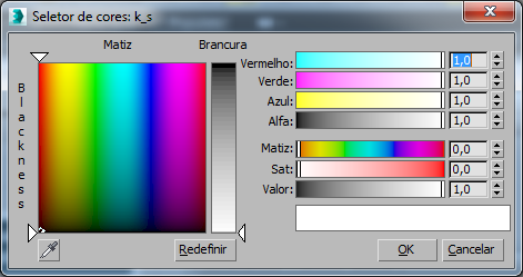

Quando um controle deslizante vermelho, verde ou azul se encontra todo para a esquerda, o seu campo numérico contém 0; nenhuma das cores controladas pelo controle deslizante é utilizada. Se o controle deslizante se encontrar todo para a direita, o campo lê 255; o valor máximo da cor está sendo usado.
Os controles giratórios à direita de cada controle deslizante são outra forma de configurar o componente vermelho, azul ou verde.
As cores nos controles deslizantes mudam para mostrar uma aproximação do que a cor resultante será se mover o controle deslizante para aquela localização, sem ajustar qualquer outro parâmetro de cor.
Define a cor pura. O posicionamento do controle deslizante totalmente para a esquerda fornece vermelho puro. Ao arrastar o controle deslizante para a direita, move-se através do espectro de vermelho, amarelo, verde, ciano, azul, magenta e novamente para a cor vermelha. Matiz é representada com mais precisão como um círculo de cores ao invés de um controle deslizante linear. É por isso que o controle deslizante matiz é vermelho em ambas as extremidades. Pense no intervalo de matiz de 0 a 255 como pontos de um círculo, no qual os números 0 e 255 estão uns logo ao lado dos outros.
Define a pureza ou força da cor. Uma cor fraca, com uma saturação perto de 0, é opaca e cinza. Uma cor sólida, com uma saturação perto de 255 é muito brilhante e pura.
Define o brilho ou escuridão de uma cor. Valores baixos escurecem a cor para o preto. Valores altos clareiam a cor para o branco. Um valor no meio, em uma configuração de 127, oferece a cor definida somente por matiz e saturação.
Este par de amostras de cor abaixo do controle deslizante de Valor permite que a nova cor seja comparada, mostrada à direita, com a cor original, mostrada à esquerda.
