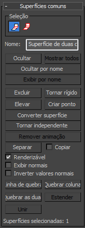

Implementação de subobjeto de superfície
Os controles dessa implementação se aplicam a todos os tipos de superfície. Dependendo do tipo de superfície, uma implementação adicional será exibida com controles específicos ao tipo de superfície.
Os botões de seleção para subobjetos de superfície permitem que você selecione superfícies individuais ou superfícies conectadas no espaço.
Controles de seleção de subobjeto de superfície
Clicar ou transformar uma superfície seleciona somente um único subobjeto de superfície.
Clicar ou transformar uma superfície seleciona todos os subobjetos de superfície que estejam conectados no objeto NURBS. Para estarem conectadas, duas superfícies devem ter todos os VCs em uma aresta compartilhada fundidos entre eles, ou uma superfície deve ser uma dependente conectada da outra (por exemplo, uma mesclagem ou uma cobertura).
Mostra o nome da superfície selecionada atualmente. Estará desativado caso você tenha selecionado várias superfícies.
Por padrão, o nome é o nome do tipo de superfície ("Superfície VC", "Superfície de ponto", "Superfície de mesclagem" e assim por diante) seguido por um número de sequência. Você pode usar esse campo para dar à superfície um nome escolhido por você.
Clique para ocultar a superfície selecionada atualmente.
Clique para exibir todas as superfícies ocultas.
Clique para exibir uma caixa de diálogo Selecionar subobjetos que lista superfícies por nome. Selecione as superfícies para ocultar e, em seguida, clique em Ocultar.
Desativado, a menos que haja superfícies ocultas. Clique para exibir uma caixa de diálogo Selecionar subobjetos que lista superfícies por nome. Selecione as superfícies para tornar visível e, em seguida, clique em Exibir.
Exclui os subobjetos de superfície selecionados.
Torna a superfície rígida. A única edição permitida em uma superfície rígida é para transformá-la no nível do subobjeto Superfície. Não é possível mover pontos de uma superfície rígida ou VCs, ou altere o número de pontos ou VCs.
Superfícies rígidas reduzem a quantidade de memória usada pelo modelo NURBS. Criar superfícies rígidas melhora o desempenho, especialmente para modelos grandes e complexos.
Quando uma superfície for rígida, você não conseguirá ver seus pontos ou VCs quando estiver nos níveis de subobjeto Ponto ou VC da superfície. Se o modelo não tiver nenhuma superfície não rígida e nenhuma curva de ponto, os níveis de subobjeto Ponto e VC da superfície não estarão disponíveis.
Para fazer com que uma superfície não seja mais rígida, clique em Criar ponto ou em Tornar independente. A edição da superfície com Quebrar, Unir e assim por diante também faz com que ela não seja mais rígida.
Exibe uma caixa de diálogo Criar elevação para converter o subobjeto de superfície em uma elevação U (dependente) ou uma superfície de elevação de UV. Também é possível alterar a dimensão usada para construir uma superfície de elevação U.
Não será possível usar Criar elevação caso o subobjeto de superfície esteja em uma condição de erro.
Exibe uma caixa de diálogo Criar ponto para converter qualquer tipo de superfície para uma superfície de ponto. Também é possível usar Criar ponto para alterar o número de linhas e colunas caso a superfície já seja uma superfície de ponto.
Clique para exibir a caixa de diálogo Converter superfície. Essa caixa de diálogo oferece uma maneira geral de converter uma superfície em um tipo diferente de superfície. É possível converter entre as elevações, superfícies de ponto ("ajustar") e superfícies de VC. A caixa de diálogo também permite ajustar alguns outros parâmetros de superfície.
Desativado, caso a superfície seja independente. Se a superfície for dependente, clicar neste botão a tornará independente.
Remove controladores de animação das superfícies selecionadas.
Desvincula o subobjeto de superfície selecionado do modelo NURBS, transformando-o em um novo objeto de superfície NURBS de nível superior. A caixa de diálogo Desanexar é exibida, que permite que você nomeie a nova superfície. O novo objeto já não faz parte do modelo NURBS original.
Para criar uma nova superfície NURBS de nível superior que seja uma cópia da superfície selecionada, ative Copiar antes de clicar em Desanexar.
Quando ativado, clicar em Desanexar cria uma cópia da superfície selecionada em vez de desanexá-la do modelo NURBS. Padrão=desativado.
Quando ativado, a superfície é renderizada. Desative para tornar a superfície invisível em renderizações. Padrão=ativado.
Quando ativado, a normal para cada superfície selecionada é exibida. Não há uma normal por subobjeto de superfície. A normal é exibida na origem UV da superfície e, portanto, a exibição das normais pode ajudar você a ver como os materiais serão mapeados. Por outro lado, a normal poderá ser difícil de ver caso você tenha afastado o zoom. Padrão=desativado.
Ative para reverter a direção dos normais de superfície. Padrão=desativado.
Quebra a superfície em duas superfícies na direção de uma linha (o eixo U da superfície).
Quebra a superfície em duas superfícies na direção de uma coluna (o eixo V da superfície).
Quebra a superfície em quatro superfícies em ambas as direções.
Não é possível dividir uma superfície aparada.
Estende a superfície ao alterar seu comprimento.
Une dois subobjetos de superfície juntos. Depois de ter unido as superfícies em um viewport, a caixa de diálogo Unir superfícies é exibida. Essa caixa de diálogo permite escolher o método para unir duas superfícies. Você pode unir somente arestas originais de superfícies; você não pode unir arestas criadas ao aparar.
