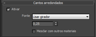

Interface
Nota: Nem todos os Materiais da Autodesk suportam cantos arredondados.
Há três controles para cantos arredondados:
Ativar
Quando ativado, arredonda cantos e arestas retas no tempo de renderização. Padrão=desativado.
Origem
Essa lista suspensa permite que você escolha entre usar um valor ou um mapa para o raio usado para fazer a concordância dos cantos e das arestas.
  • [Girador Raio de concordância]
    Especifica o raio dos cantos e/ou arestas com concordância. Padrão=0,25.
  • [Botão Mapa]
  • Clique no botão para aplicar um mapa a esse parâmetro (no Editor de material Slate, também é possível ligar o soquete Origem de cantos arredondados). O mapeamento de Raio de concordância cria variações no valor de arredondamento de cantos.
Mesclar com outros materiais
Por padrão, o efeito de arredondamento acontece apenas entre as superfícies do mesmo material, mas se você o ativar, a concordância será executada em qualquer material. Padrão=desativado.
