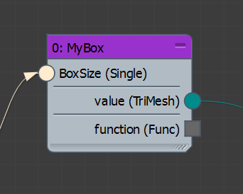

Os nós têm conectores de entrada e conectores de saída. A maioria dos nós tem dois conectores de saída denominados Valor e Função.
Um nó com um conector de entrada (BoxSize) na esquerda, e uma saída de Valor e de Função na direita.
A saída de valor representa o valor gerado quando o gráfico da esquerda é avaliado.
A saída de função trata o gráfico esquerdo como uma função, em que todos os conectores de entrada não conectados nesse gráfico se tornam argumentos da função.
