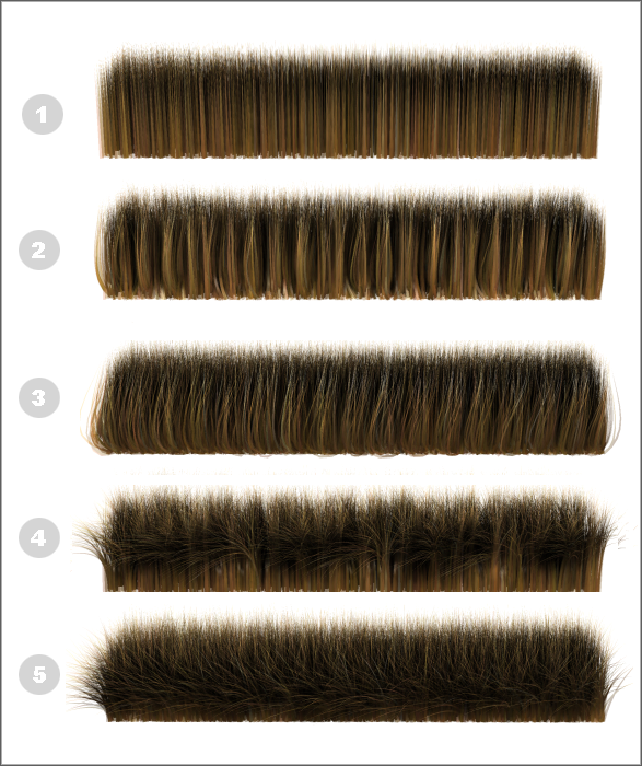

O deslocamento de frisos é obtido ao se fazer uma pesquisa sobre o ruído de Perlin na posição de repouso da raiz do cabelo e, em seguida, deslocando-se o cabelo da mesma maneira que o mapeamento de saliências desloca a normal de uma superfície. A frequência da função de ruído é definida pelos parâmetros de frequência X/Y/Z do friso. A magnitude do deslocamento é controlada com Raiz do friso e Ponta do friso. Se você definir o modo de dinâmica como Vivo, os viewports exibirão os efeitos de alterar essas configurações em tempo real.
1. Raiz/Ponta do friso=0,0
2. Raiz do friso=50,0, Frequência X/Y/Z do friso=14,0
3. Raiz do friso=150,0, Frequência X/Y/Z do friso=60,0
4. Ponta do friso=30,0, Frequência X/Y/Z do friso=14,0
5. Raiz do friso=50,0, Ponta do friso=100,0, Frequência X/Y/Z do friso=60,0

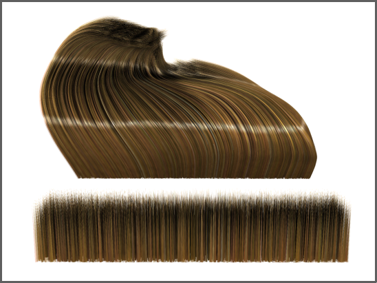

Todas as definições de Frisos/Torções=0,0; essa imagem de referência é fornecida para comparação com a ilustração de Friso e as ilustrações de Torção (a seguir) no próximo tópico.

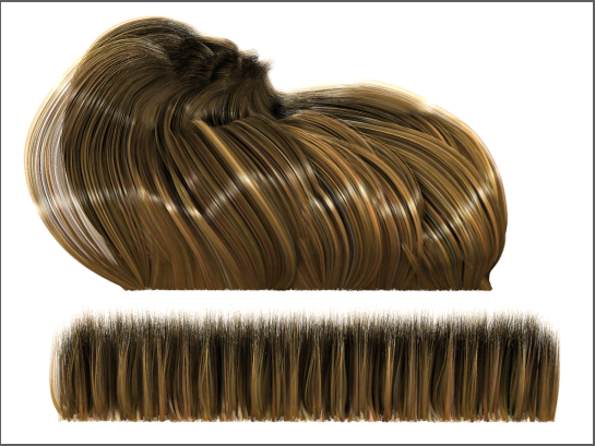

Raiz do friso=30,0, Ponta do friso=100,0, Frequência X/Y/Z do friso = 14,0
Parte superior: estilizada
Parte inferior: não estilizada

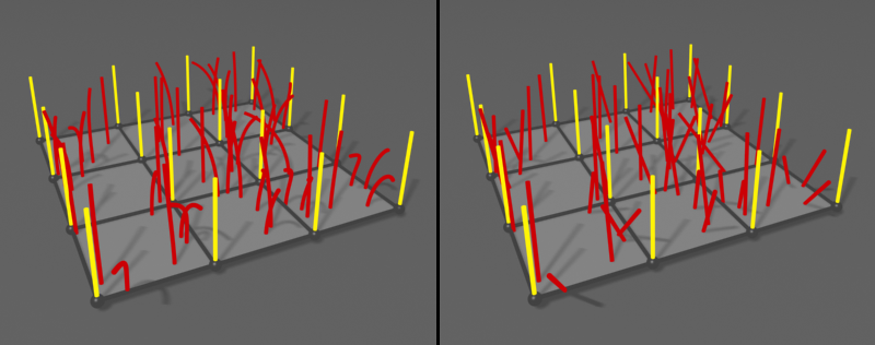

Esquerda: valores diferentes para a raiz e a ponta do friso resultam em cabelos curvos.
Direita: Quando a raiz do friso=ponta do friso, o cabelo é reto.
