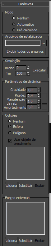

Interface
Grupo de Modo
Seleciona o uso do método Cabelos para gerar a dinâmica. O modo automático é adequado para experimentação, mas para obter melhores resultados ao renderizar a animação com Cabelos, use o modo pré-calculado.
  • Nenhum Cabelos não simula a dinâmica.
  • Automático Cabelos simula a dinâmica de forma interativa em viewports, mas não gera quadros-chave da animação ou arquivos stat para a dinâmica. Para obter os melhores resultados com o modo automático, desative a implementação de exibição Grupo Exibir cabelos como Geometria.
    Para alguns métodos de uso da dinâmica automática, consulte este procedimento: Exemplo: para exibir a dinâmica de cabelos em tempo real.

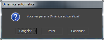

    Se você pressionar Esc ao usar a dinâmica automática, 3ds Max exibe uma caixa de diálogo que pergunta se você deseja parar a dinâmica automática. Congelar e Parar redefinem o modo para Nenhum, mas Congelar congela o cabelo em sua posição atual. Você pode usar isso como ponto de partida para a dinâmica pré-calculada, ou para criar o estilo do cabelo.
  • Pré-calculado Permite gerar arquivos stat para renderizar o cabelo animado por dinâmica. Disponível somente após definir um nome e local para arquivos stat (consulte o item seguinte e Para gerar uma simulação dinâmica pré-calculada com Cabelos).

Grupo de simulação
Determina a extensão da simulação e permite executá-la. Esses controles estão disponíveis somente após você selecionar o modo Pré-calculado e especificar os arquivos stat no grupo de Arquivos Stat. Defina o Início e o Fim nos quadros onde a simulação vai iniciar e finalizar, a seguir, clique no botão Executar. 3ds Max e, a seguir, calcule a dinâmica e salve os arquivos stat.
Iniciar
O primeiro quadro a ser considerado no cálculo da simulação.
Final
O último quadro a ser considerado no cálculo da simulação.
Executar
Clique em executar a simulação e gerar arquivos stat dentro do intervalo do quadro indicado pelo Inicio e Fim.
Para cancelar a simulação enquanto estiver em execução, clique em Cancelar na barra de status.
Grupo de Parâmetros de dinâmica
Estes controles especificam os parâmetros básicos para a simulação dinâmica. Os valores de Rigidez, Manutenção da raiz e Amortecimento podem ser mapeados: clique no botão do mapa à direita do spinner para atribuir um mapa. Os valores de tons de cinza no mapa multiplicam o valor do parâmetro no local do cabelo.
Você pode aplicar um mapa para os parâmetros de Rigidez, Manutenção da raiz e Amortecimento. Para atribuir um mapa, clique no botão do mapa à direita do controle e use o Navegador de material/mapa para escolher um mapa.
Você também pode arrastar e soltar um mapa a partir de uma ranhura de amostra do Editor de material. Se o Editor de materiais Slate estiver aberto, é possível arrastar a partir do soquete de saída de um nó do mapa e soltar sobre este botão. Você também pode arrastar e soltar a partir de um botão de mapa no Editor de material ou de qualquer outro lugar da interface do 3ds Max. Quando larga um mapa no botão de mapa, uma caixa de diálogo pergunta se deseja que o mapa seja uma cópia (independente) ou uma instância do mapa de origem.
Gravidade
Permite especificar uma força que move o cabelo verticalmente no espaço do mundo. Os valores negativos puxam o cabelo para cima, enquanto os valores positivos puxam-no para baixo. Para fazer com que o cabelo não seja afetado pela gravidade, defina o valor como 0.0. Padrão=1.0. Intervalo=–999.0 a 999.0.
Rigidez
Controla a magnitude do efeito da dinâmica. Se você definir Rigidez para 1.0, a dinâmica não terá nenhum efeito. Padrão=0.4. Intervalo=0.0 a 1.0.
Manutenção da raiz
Comparável à Rigidez, mas afeta o cabelo somente na raiz. Padrão=1.0. Intervalo=0.0 a 1.0.
Amortecimento
Cabelo dinâmico leva a velocidade para o próximo quadro. O aumento do amortecimento aumenta a quantidade em que estas velocidades são diminuídas. Portanto, um valor de Amortecimento maior significa que a dinâmica do cabelo será menos ativa (o cabelo também pode começar a "flutuar"). Padrão=0,0. Intervalo=0,0 a 1,0.
Grupo de colisões
Use estas configurações para determinar com quais objetos o cabelo colide durante uma simulação dinâmica e o método pelo qual a colisão é calculada.
  • Nenhum As colisões não são consideradas durante a simulação dinâmica. Isto pode fazer com que o cabelo penetre seu objeto de crescimento, bem como outros objetos que entrem em contato com ele.
  • Esfera Cabelos usa uma caixa esférica delimitadora para calcular colisões. Este método é mais rápido, já que requer menos cálculo, mas também pode fornecer resultados inexatos. É mais eficaz quando o cabelo é visto a partir de uma distância.
  • Polígono Cabelos considera cada polígono nos objetos em colisão. Este é o método mais lento, mas o mais preciso.
Use o Objeto de crescimento
Quando ativado, o cabelo colide com o objeto (malha) de crescimento.
Lista de objetos
Relaciona os nomes dos objetos da cena com os quais o cabelo deve colidir.
Adicionar
Para adicionar um objeto à lista, clique em Adicionar e, a seguir, clique em um objeto em um viewport.
Substituir
Para substituir um objeto, realce o nome na lista, clique em Substituir e, a seguir, clique em um objeto diferente em um viewport.
Excluir
Para remover um objeto, realce o nome na lista e, a seguir, clique em Excluir.
Grupo Forças externas
Este grupo permite que você especifique as flambagens de espaço que afetarão o cabelo durante a simulação dinâmica. Por exemplo, você pode adicionar uma Flambagem de espaço de vento para fazer com que o cabelo sopre ao vento leve.
Nota: A dinâmica de Cabelos já tem uma força de gravidade interna, portanto, não é necessário adicionar uma.
Lista de objetos
Relaciona os nomes das forças que dinamicamente afetam o cabelo.
Adicionar
Para adicionar uma flambagem de espaço à lista, clique em Adicionar e, a seguir, clique no ícone de flambagem em um viewport.
Substituir
Para substituir uma flambagem de espaço, realce o nome na lista, clique em Substituir e, a seguir, clique em um ícone de flambagem diferente em um viewport.
Excluir
Para remover uma flambagem de espaço, realce o nome na lista e, a seguir, clique em Excluir.
