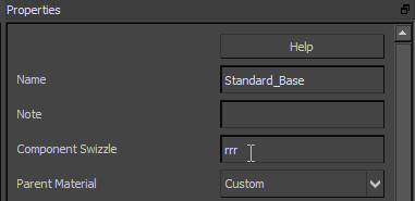

Configuração dos valores swizzle de componente:
Se o campo Swizzle de componente estiver vazio, os valores padrão serão utilizados (ou seja, rgb para xyz).
Esquerda: valores padrão: rgb = xyz
Direita: Swizzle de componente = rrr

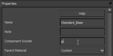

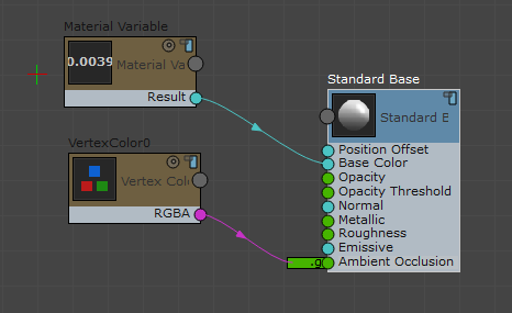

Exemplo: conectar o canal verde de cor de vértice à Oclusão de ambiente:
Este procedimento continua a partir do anterior.
entrada ao gráfico. Altere seu tipo para Vector3 e seu nome para Cor e conecte-o à entrada de Cor de base do nó Base padrão. O mapa de cores fornecerá a cor de base para o seu modelo.
A saída float3 é convertida para flutuar automaticamente e o canal r é utilizado por padrão.
Os valores Oclusão de ambiente agora aparecem nessas partes do modelo com vértices verdes.
Gráfico do controle Cor de vértice da Oclusão de ambiente
