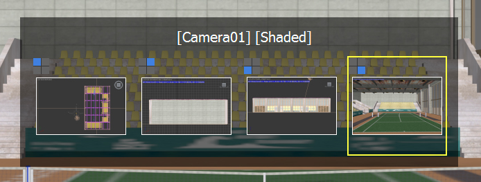

Quando as viewports não são maximizadas, pressionar (o botão do logotipo do Windows, às vezes denominado "Iniciar") + Shift alterna a viewport ativa. Quando uma viewport é maximizada, pressionar +Shift exibe as viewports disponíveis e você pode pressionar +Shift para navegar entre elas: quando você solta os botões do teclado, a viewport selecionada se tornará a viewport maximizada.
Sobrepor miniaturas para alternar a viewport maximizada
