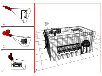

A utilização de várias viewports podem ajudar você a visualizar a cena. Aqui, a viewport mais ampla mostra a vista da câmera exibida em outras viewports.
