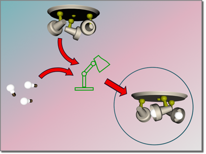

O objeto de ajuda de Luminária serve principalmente como um objeto de ponta, ou de controle, para luminárias. Ao montar um conjunto de objetos em uma luminária, você especifica que um novo objeto de luminária deve ser usado como o objeto de ponta de montagem. Os parâmetros da luminária, disponíveis no painel Modificar, permitem controlar as fontes de luz no aparelho. Consulte Usando montagens para obter mais informações.
Você também pode adicionar um objeto de luminária separadamente no painel Criar, mas em geral isso não é necessário.
Um objeto de luminária agrupa e gerencia os componentes como um todo.

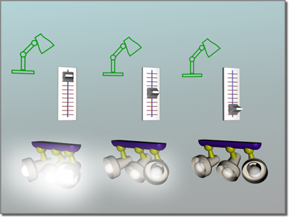

Quando uma montagem selecionada é fechada, o painel Modificar exibe os parâmetros de luminária. No entanto, quando você abre uma montagem, o 3ds Max mostra os parâmetros do objeto que é selecionado. Um objeto de luminária fornece parâmetros de cor Menos clara e de Filtro. Você liga isso aos objetos de luz que fazem parte da montagem.
Ícone de luminária na viewport
A opção Menos claro pode controlar a intensidade de todas as luzes na luminária
