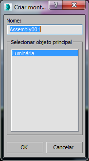

Montar. A caixa de diálogo Criar montagem é exibida. Ela solicita que você especifique um nome para a montagem e um objeto de ponta. O tipo de objeto de ponta padrão é Luminária.
Os objetos selecionados são montados. A posição e a orientação do objeto de ponta da montagem são determinadas como a seguir:
Para definir uma montagem aninhada:
Montagem
Montar. A caixa de diálogo Criar montagem é exibida. Ela solicita um nome para a montagem, além de um objeto de ponta.

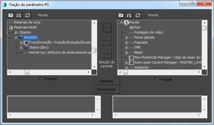

Para ligar um objeto a uma fonte de luz:
Quando a montagem estiver selecionada, os parâmetros da luminária Dimmer e Cor do filtro aparecerão no painel Modificar.
caixa de diálogo Ligação de parâmetros.
Agora, quando você altera a configuração Dimmer da luminária, a intensidade da fonte de luz também é alterada.
Também é possível usar este método para ligar o parâmetro Cor do filtro da luminária às configurações de cor de todas as fontes de luz.
