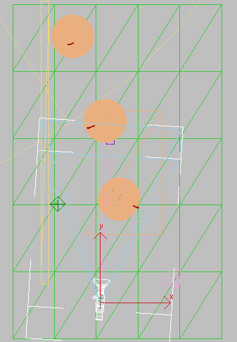

A distância alvo da câmera determina o plano de foco. O plano de foco é a distância da câmera em que a cena fica completamente em foco.
Plano de foco em relação a uma câmera
Aqui está definido na maçã do meio, como nas renderizações anteriores.
Aqui está definido na maçã do meio, como nas renderizações que seguem.

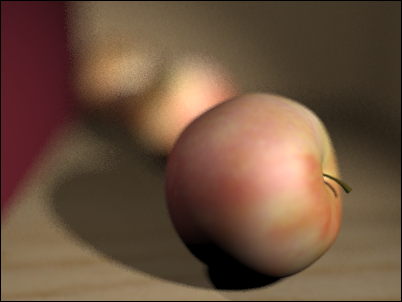

O f-stop determina o grau de borrado em distâncias diferentes da distância do plano de foco. Em uma câmera real, o f-stop mede o tamanho de abertura das lentes. Quanto menor o valor de f-stop, maior a abertura e mais estreita a profundidade de campo. Portanto, o aumento do valor do f-Stop amplia a profundidade de campo e a diminuição do mesmo estreita a profundidade de campo.
Diminuindo o f-stop para restringir a profundidade de campo
Plano de foco definido na maçã mais próxima e f-stop definido como 0,1.
Aumentando o f-stop para ampliar a profundidade de campo
Plano de foco na mesma localização, f-stop aumentado para 1.0.
