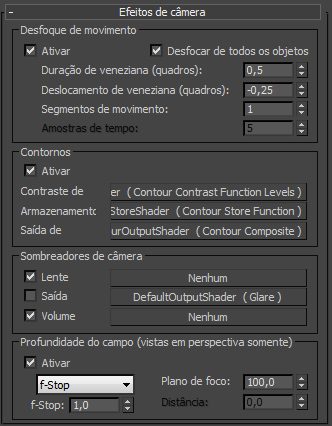

Os controles nesta implementação são para os efeitos de câmera: profundidade do campo e desfoque de movimento, bem como sombreamento do contorno e adição de sombreadores de câmera.

Usar a Profundidade do campo para uma vista em perspectiva:
implementação dos efeitos de câmera e no grupo de Profundidade do campo (apenas vistas em perspectiva), selecione Ativar. Talvez você tenha que experimentar os valores do número f para obter o efeito desejado. Se você tiver problemas para obter bons resultados com o número f, use a lista suspensa para alterar o método de limites de foco, ajuste os valores de distância para incluir a região da cena que deseja que esteja claramente em foco.
Para usar o desfoque de movimento:
Painel geral
Grupo do desfoque de movimento, certifique-se de que a opção Ativar esteja ativada e o objeto selecionado. O renderizador mental ray não irá gerar o desfoque de movimento se o arquivo selecionado for de tipo imagem.
implementação dos efeitos de câmera e no grupo de desfoque de movimento selecione a opção Ativar. O desfoque de movimento não é renderizado quando o renderizador mental ray usa linhas de digitalização.

Implementação dos efeitos de câmera no grupo de contornos e selecione a opção Ativar. Para atribuir um sombreador de câmera:

Estes controles permitem o uso de contornos e permitem que você use sombreadores para ajustar os resultados de um sombreador de contorno. Você atribui o sombreador de contorno principal para o contorno do componente da implementação de conexão do mental ray ou o material mental ray (consulte Implementação de contornos avançados (material mental ray)).
Para alterar a atribuição do sombreador para ajustar os contornos, clique em um botão. O padrão de sombreadores já está atribuído para os três componentes, como a etiqueta do botão indica.

Para ajustar as configurações para um sombreador atribuído a um desses componentes, arraste o botão do sombreador para uma ranhura de amostra não usada no Editor de material. Se necessário, use uma instância ou uma cópia, não se esqueça de selecionar a instância. Se você editar uma cópia do sombreador, arraste a ranhura de amostra de volta para o botão do sombreador botão na implementação dos efeitos de câmera (antes de você de observar qualquer alteração e seus efeitos.)
Estes controles permitem atribuir os sombreadores mental ray da câmera. Clique em um botão para atribuir um sombreador para esse componente. Após um sombreador for atribuído, seu nome aparecerá no botão. Usar a alternância da esquerda para desativar temporariamente um sombreador que foi atribuído.

Estes controles são comparáveis aos controles de Profundidade do campo das câmeras. Eles somente se aplicam para Viewports em perspectiva. É possível renderizar com efeitos de Profundidade do campo de câmera ou vistas em perspectiva. Os efeitos de Profundidade do campo não aparecem quando você renderiza viewports ortográficas.
Para uma vista em perspectiva, use os controles neste grupo. Para uma vista de câmera, selecione “Profundidade do campo (mental ray)” como o efeito de renderização multi-pass, ajuste o valor do f-stop. Consulte Parâmetro Profundidade de campo (mental ray, iray e Agentes de renderização Quicksilver).
Na maioria dos casos, o método do número f é ó mais fácil de usar. O método de limites de foco método é útil quando a escala dos objetos na cena dificultam o controle da Profundidade do campo usando apenas os valores do número f.
Para as viewports da câmera, o plano de foco é definido pela distância do alvo da câmera.
O f-Stop pode ter um valor menor do que 1.0. Isto não é realista em termos de uma câmera real, mas pode ajudar você a ajustar a profundidade de campo para cenas cuja escala não usa unidades realistas.
Os valores de distância estão relacionados entre si e com o valor de plano de foco. As alterações nos valores da distância se refletem tanto para perto quanto para longe. Especificamente, se
