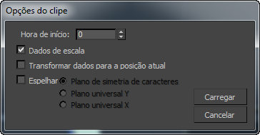

Essa caixa de diálogo é aberta ao carregar um clipe salvo.
O quadro em que o clipe será iniciado.
Quando ativado, o tamanho dos dados salvos é ajustado para a configuração de CATUnits do equipamento atual. Consulte Noções básicas das CATUnits.
Quando ativado, a animação é deslocada para iniciar na posição atual do equipamento.
Quando ativado, os dados da animação são espelhados no plano de coordenadas escolhido:
