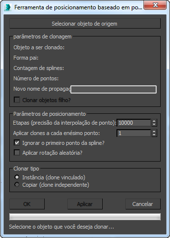

Insere um objeto em cada vértice ou ponto de uma forma pai.
Antes de usar esta ferramenta, use o Editor de estilo de posicionamento de objeto do Civil View para colocar um objeto de origem no início da forma pai. Então, é possível utilizar esta ferramenta para clonar o objeto para cada ponto na forma pai.
Também é possível clonar objetos para somente cada segundo ponto, terceiro ponto, quarto ponto, e assim por diante.
Isso ajuda se você tiver inserido o objeto de origem no início de uma forma pai, mas não é necessário.
Esse grupo de controles exibe informações relacionadas ao objeto de origem selecionado e sua forma pai.
O campo Novo nome semente permite definir o nome dos objetos clonados a serem derivados de uma sequência de nomes semente.
Se o objeto de origem contiver referências a objetos filho (por exemplo, como um gantry de rodovia com símbolos anexados), a opção Clonar objetos filho escolhe se esses objetos filho também são clonados.
Valores maiores fornecem mais precisão, mas demoram mais tempo para calcular. Pode ser necessário aumentar esse valor para objetos de forma pai excessivamente longos.
Por exemplo, defina esse valor como 2 para criar um clone do objeto selecionado em cada segundo ponto ou utilize um valor de 5 para criar um clone do objeto selecionado em cada quinto ponto.
Este recurso é útil para geração de árvores, fornecendo uma maior percepção de variação entre árvores do mesmo tipo.
