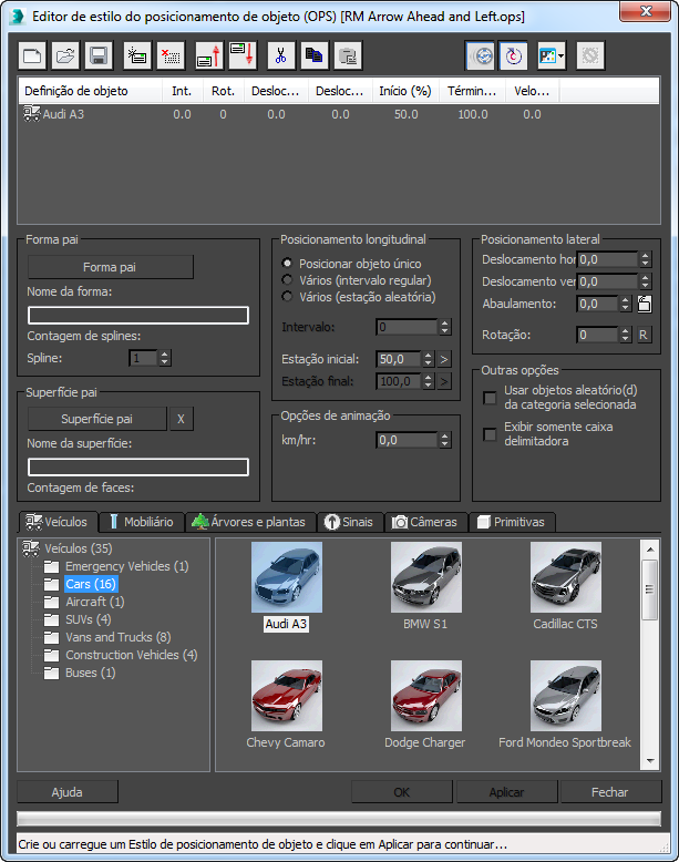

Permite colocar um ou mais objetos ao longo do caminho de uma forma principal.
Coloque objetos em posições estáticas ou anime-os para que se movam ao longo da forma de referência a uma determinada velocidade.
As instruções de posicionamento de objeto que você especifica neste painel podem ser salvas em Estilos de posicionamento de objeto (OPS). Isto permite que os estilos específicos de país, organização ou projeto sejam armazenados para uso posterior.

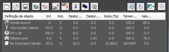

A lista de elementos de OPS é formada por um conjunto de instruções para posicionar uma série de objetos ao longo da forma de referência atual. Cada elemento da lista pode ser uma instrução para posicionar um único objeto em um determinado sequenciamento ou para posicionar uma série de objetos em intervalos regulares ou aleatórios de sequenciamento.
Para cada elemento, é possível especificar deslocamentos horizontal e vertical independentes da spline de referência, junto com rotação independente e sequenciamento de início/fim.

A parte inferior do Editor de OPS permite visualizar e gerenciar elementos individuais.

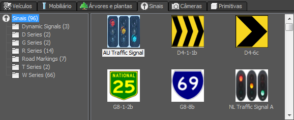

Lista objetos individuais na categoria atual.
Clique com o botão direito do mouse em uma definição de objeto para abrir o Gerenciador de kit de recursos. O Gerenciador de kit de recursos permite editar os parâmetros do objeto.
