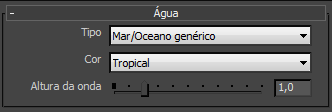

Interface
Tipo
Permite escolher a escala e textura da água.
  • Piscina (a predefinição.)
  • Espelho de água genérico
  • Riacho/rio genéricos
  • Lagoa/lago genéricos
  • Mar/oceano genéricos
Cor
Quando a opção Tipo é Riacho/rio genéricos, Riacho/rio ou Mar/oceano, esta lista suspensa permite escolher a cor da água.
  • Tropical (a predefinição.)
  • Algas/verdes
  • Escuro/castanho
  • Personalizar Quando esta opção está ativa, aparece uma amostra de cor Personalizar cor. Clique na amostra de cor escolher uma cor arbitrária para a água.
Altura da onda
Define a altura das saliência da onda na água em unidades arbitrárias. Intervalo: 0.0 a 5.0. Padrão = 1.0.
Esta opção não aparece para o Espelho de água genérico
