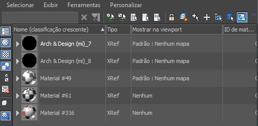

A janela principal do Material Explorer Scene mostra várias colunas com as informações sobre os materiais na cena. No lado esquerdo da janela é uma hierarquia de mapas e objetos, por padrão, a hierarquia exibe miniaturas para diferentes materiais. Outros controles incluem uma barra de menus, barra de ferramentas, e para a esquerda da janela principal, diversos botões de exibição.
A janela principal permite editar algumas células, alterar o material, mapa ou nomes de objeto, ou determinadas propriedades de um material ou mapa.

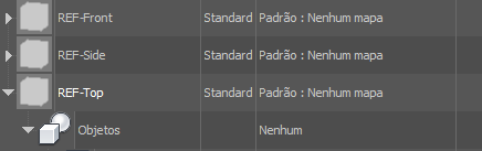

Para ver os objetos atribuídos à um material, clique no ícone de mais (+) para expandir a hierarquia do material.
A hierarquia de um material aplicado à quatro objetos

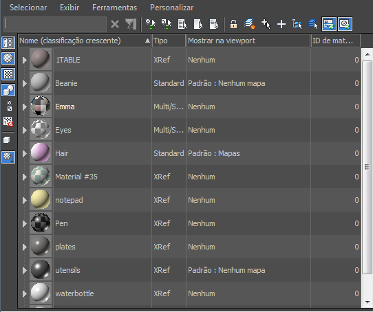

Se você ativar Display
Display Sub-Materials/Maps, a hierarquia de um material também mostra os mapas usados por aquele material. Os mapas aparecem acima dos objetos que utilizam o material.
Os mapas exibidos como parte da hierarquia de material

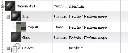

A hierarquia pode ficar mais complexa se um material é um Mul/Sub-object cujos sub-materials podem usar mapas, e assim por diante.
Um material multi/sub-object, um de quem um sub-materials utiliza um mapa
