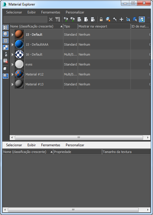

O Material Explorer permite navegar e gerenciar todos os materiais em uma cena.
Embora o Editor de materiais permita definir as propriedades de materiais individuais, ele é limitado no número de materiais que pode exibir a qualquer momento. Com o Material Explorer, é possível procurar todos os materiais na cena, ver os objetos aos quais o material é aplicado, alterar a atribuição do material e gerenciar materiais de outras maneiras.
A interface do Material Explorer tem dois painéis: o painel superior Cena e o painel inferior Material. O painel Cena é semelhante ao Scene Explorer, que permite navegar e gerenciar todos os materiais na cena, enquanto o painel Material permite navegar e gerenciar os componentes de um único material.
