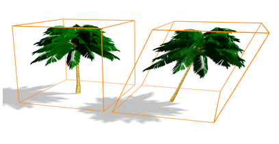

O Skew Modifier permite produzir um deslocamento uniforme na geometria de um objeto. Você pode controlar a quantidade e a direção da distorção em qualquer um dos três eixos. Também é possível limitar a distorção a uma seção da geometria.

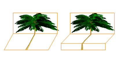

Skew modifier aplicado
O efeito de mover o centro do modificador com limites ajustados
