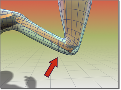

Dobrar o braço sem o deformador do ângulo de transformação faz com que a manga amasse.

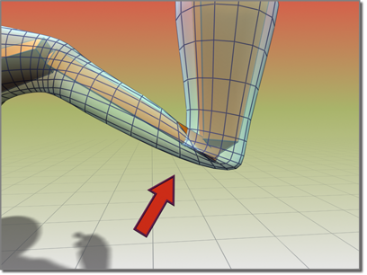

A utilização do deformador de ângulo de transformação cria uma dobra na luva.
