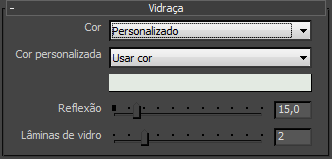

Cor
Permite selecionar uma cor para as folhas de vidro.
  • Apagar(padrão).
  • Verde
  • Cinza
  • Azul
  • azul verde
  • Bronze
  • Personalizado
    Quando a Personalização estiver ativa, a lista suspensa de cores personalizadas permite definir suas próprias cores.
    • Usar cor(padrão). Define a cor para a vidraça.
      Clique na amostra de cor para mudar a cor.
    • Use o Mapa Mapeia a cor da vidraça.
      Clique no botão de mapa (ou utilize o Editor de materiais Slate de nó de fiação) para atribuir um mapa para o material.
    • Cor por objeto utiliza a cor de estrutura de arame do objeto 3ds Max como a cor da vidraça.
      Importante: Quando você usar Cor por objeto, a cor aparece em renderizações, mas não em viewports ou pré-visualização de material. Isso porque o material pode ser aplicado para múltiplos objetos com diferentes cores de estrutura de arame.

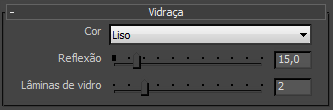

Reflexão
Controla a reflexão de lâminas de vidro. Faixa: 0,0 para 50.0. Padrão = 10,0.
Lâminas de vidro
Define o número de lâminas de vidro em um único objeto. Quanto mais lâminas de vidro, maior a refratividade. Faixa: 1 a 6. Padrão = 2.
