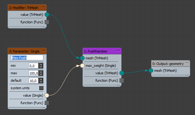

  5. Localizar o PushRandom compostas e clique duas vezes para adicionar ao gráfico.
  6. Conectar o valor do conector de saída (TriMesh) do nó createBox para a entrada da malha (TriMesh) do nó Saída: geometria.
    Dar uma olhada na entrada conectores do PushRandom nó. Ele precisa de duas entradas: um objeto para modificar (a malha (TriMesh entrada) e um valor numérico denominado "max_weight." Isto é, como você pode adivinhar, a quantidade para salvar.
  7. Selecione o nó PushRandom e, a seguir, clique com o botão direito do mouse e selecione Gerar parâmetros.
    Isto adiciona um parâmetro: nó individual para o gráfico e condutores para o conector de entrada da max_weight PushRandom nó.
  8. Editar o texto no campo de parâmetro: nó individual para ler Max empurrar e defina o valor padrão para 10.0.
    Não permanece um único nó para adicionar: o modificador de entrada.
  9. Arraste a partir de verde azulado conector de entrada da PushRandom nó para uma área vazia do editor gráfico. Quando a lista de pesquisa é aberta, digite m no teclado e, a seguir, clique o modificador: TriMesh entrada.
    Este nó simplesmente permite utilizar um objeto de malha, como a entrada para o modificador.

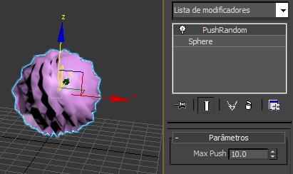

  12. Adicionar uma norma de primitivo de esfera para a cena, e certifique-se de que ele está selecionado.
  13. Ir para o painel Modificar, abra a lista de modificadores, e escolha a PushRandom modificador.
    A esfera de superfície se torna spiky, porque o modificador empurra seus vértices para fora por aleatório distâncias entre 0 e 10 unidades.
  14. Tente alterar o Max empurrar o valor do modificador, para ver como isto afeta a esfera de aparência.
