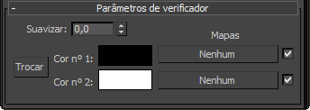

Interface
Suavizar
Desfoca a arestas entre os verificadores. Um pouco desfoca muito.
Alternar
Altera a posição dos dois verificadores.
Cor nº1
Define a cor de um dos lados dos verificadores. Clique para exibir o Seletor de cores.
Cor nº2
Mapas
Seleciona um mapa para uso dentro da área do verificador de cor. Por exemplo, é possível colocar um outro tabuleiro dentro de um dos verificador de cores.
As caixas de verificação ativam ou desativam o mapa associado.
