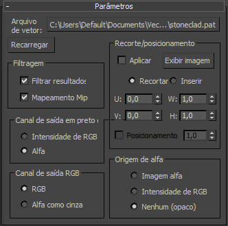

Fornece controles básicos para especificar o arquivo de gráficos de vetores, como ele é inserido e algumas opções de saída.
Os principais controles do Mapa vetorial são similares aos de Bitmaps.
Clicar em recarregar para qualquer instância do mapa atualiza o mapa em todas as ranhuras de amostra e na cena.
As opções de Filtragem permitem selecionar o método de definição de média de pixels usado na suavização de serrilhado do arquivo de gráfico de vetor.
Quando ativado, executa uma etapa de suavização de serrilhado ao renderizar o Mapa vetorial. Padrão=ativado.
Mapas mip são um conjunto de bitmaps com menos detalhes. O primeiro tem a metade do tamanho da imagem original, o próximo tem a metade do tamanho desse e assim por diante, até um único pixel. (Você pode imaginar uma organização em pirâmide). Eles são utilizadas para otimizar o tempo de exibição e reduzir serrilhado quando a textura for exibida em tamanho inferior ao total. Por exemplo, se a imagem original tiver 512 x 512 pixels, mas a área na qual ela deverá ser exibida tiver somente 100 pixels quadrados, o dispositivo de exibição interpolará entre o mipmap de 128 x 128 e o mipmap de 64 x 64.
É recomendado gerar minimapas quando a cena for animada, pois isso poderá melhorar o tempo de renderização.
Alguns parâmetros, como opacidade ou nível especular, possuem um único valor, ao contrário dos componentes de cores com três valores dos materiais. Os controles nesse grupo determinam a origem do Canal modo de saída, de acordo com o arquivo de vetor de entrada.
A Saída de canal RGB determina de onde parte RGB da saída provém. Os controles nesse grupo somente afetam os mapas de componentes de materiais que exibem cores: Ambiente, Difuso, Especular, Cor do filtro, Reflexão e Refração.
Os controles nesse grupo permitem cortar o arquivo de gráfico de vetor ou reduzir seu tamanho para personalizar o posicionamento. Recortar um arquivo de gráfico de vetor significa reduzi-lo a áreas retangulares menores do que as que ele tinha originalmente. Recortar não altera a escala do gráfico.
O posicionamento de um arquivo de gráfico de vetor permite dimensionar o mapa e posicioná-lo em qualquer lugar dentro de seu quadro. O posicionamento poderá alterar a escala do gráfico, mas mostrará o gráfico inteiro. Os quatro valores que especificam o posicionamento e o tamanho da região de recorte ou de posicionamento são todos animáveis.
As configurações de recorte e posicionamento somente afetam o gráfico enquanto ele é usado para este mapa e todas as instâncias do mapa. Elas não têm efeito no arquivo de gráfico de vetor em si.
Para visualizar os resultados da edição da região, ative Aplicar (consulte o anterior). As alterações na região são mostradas conforme são realizadas.
A janela de gráfico de vetor possui os controles U/V e W/H (largura/altura) em sua barra de ferramentas. Use-os para ajustar a localização e o tamanho da imagem ou da área de recorte.
Quando Posicionar está selecionado, arrastar as alças da área da região altera a escala do gráfico de vetor (mantenha pressionada a tecla Ctrl para preservar proporção), e arrastar a imagem altera sua localização dentro da área do quadro.
O botão UV/XY à direita da barra de ferramentas da janela permite alternar entre o uso das coordenadas UV ou XY nos controles giratórios da barra de ferramentas (padrão = UV).
Quando Posicionar estiver ativado, o tamanho e a posição especificados pelos controles giratórios ou pela janela de edição serão ignorados. Em seguida, o 3ds Max escolherá um tamanho e uma posição do quadro aleatórios para a imagem.
Os controles nesse grupo determinam a origem do Canal alfa de saída de acordo com o bitmap de entrada.
