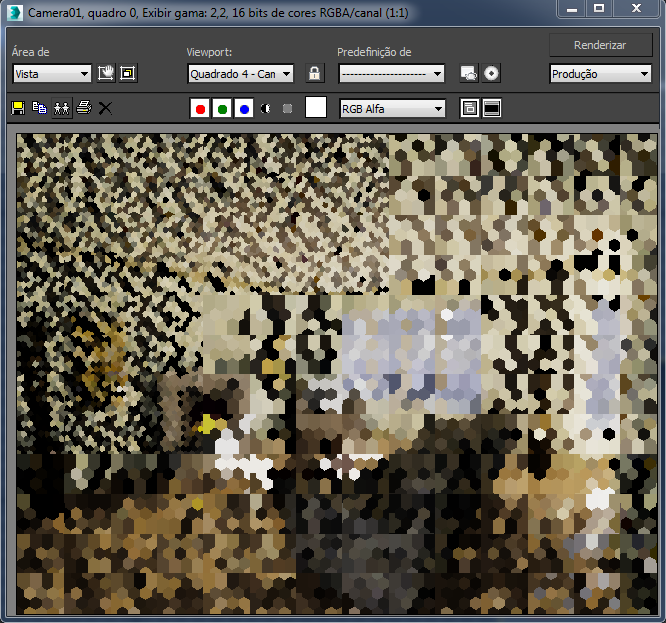

Quando esta opção está ativada, a Janela do quadro renderizado exibe uma imagem grosseira dos pontos de recolha final à medida que esses pontos estão sendo calculados. Isto fornece um feedback visual da solução de recolha final em andamento.
Exibição visual do cálculo da recolha em andamento
