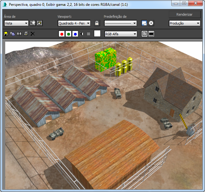

Esta janela tem controles para:
Quando você escolhe o comando Visualizar arquivo de imagem no menu Renderização, o 3ds Max exibe imagens paradas e sequências de imagem em uma versão com poucos recursos da Janela do quadro de renderização. Quando você visualiza arquivos de imagem numerados sequencialmente ou imagens em um arquivo IFL, esta janela exibe setas de navegação que permitem a você percorrer as imagens.
A barra de título da Janela do quadro renderizado inclui estas informações:
Por exemplo, uma imagem em quatro cores com um canal alfa mostrará "16 Bits/Canal de Cor RGBA"; um bitmap com uma profundidade de cor limitada pode mostrar "8 Bits/Pixel de cor indexada" e assim por diante.
Estes controles dão acesso às configurações de renderização tais como predefinições e à viewport a renderizar, bem como ao comando Renderizar. Para alternar a exibição destes controles, clique no botão Alternar IU no canto inferior direito da barra de ferramentas Janela do quadro renderizado.
Ao usar Região, Recorte ou Ampliação, defina a região com o controle Editar Região (veja a seguir). Alternativamente, é possível definir a região automaticamente para a seleção atual com a opção Região Automática Selecionada (veja também o seguinte).
Se Área a renderizar estiver definida como Vista ou Selecionado, clicar em Editar Região alterna para o modo Região.
Quando Área a renderizar está definida como Recorte ou Ampliação, você pode editar a região somente na viewport ativa, pois nesses casos a Janela do quadro renderizado não reflete necessariamente a mesma área da viewport. Portanto, também nos modos Recorte e Ampliação, um ícone de aviso aparece à direita de Região automática selecionada. A dica da ferramenta do ícone sugere que edite a região na viewport. Também aparece um aviso no modo Região se a área da Janela do quadro renderizado não corresponder à viewport ativa.
Ativar Editar região ativa automaticamente a função Exibir os quadros seguros na viewport ativa.
Se Área a renderizar estiver definida como Vista ou Selecionado, clicar em Região Automática Selecionada alterna para o modo Região.

A lista suspensa contém todas as viewports disponíveis em todos os layouts de viewport. Cada viewport é listada com o nome do layout primeiro, seguido por um hífen e, em seguida, o nome da viewport. Por exemplo: "Linha 1, Linha 2 - Frontal". Por este motivo, para identificar facilmente viewports, atribua nomes significativos aos seus layouts, tais como "Aproximações".
A ativação de uma outra viewport na interface principal atualizará automaticamente essa configuração se Bloquear viewport (consulte a seguir) estiver desativado.
Quando desativado, ativar uma viewport diferente na interface de usuário principal atualiza o valor da Viewport.
