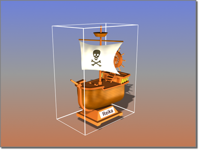

A caixa delimitadora é a menor caixa que circunda as dimensões ou extensões máximas de um objeto. Uma caixa delimitadora é exibida ao redor de objetos selecionados em viewports não de estrutura de fiação.
A Caixa delimitadora mostra a extensões do barco modelo.
