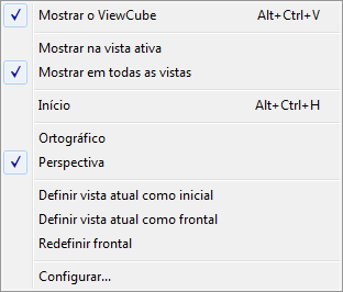

Este submenu fornece opções para exibir e utilizar o ViewCube.
Atalho de teclado: Alt+Ctrl+V
O ViewCube é exibido somente na viewport ativa.
Exibe o ViewCube em todas as viewports, estando elas ativadas ou não.
Exibe a Vista inicial do modelo. Veja Definir a Vista inicial.
Atalho de teclado: Alt + Ctrl + H
Altera a Vista para uma Vista ortográfica. Veja Definir o modo de Projeção da Vista.
Altera a vista para uma Vista em perspectiva. Veja Definir o modo de Projeção da Vista.
Define a Vista atual no viewport como a Vista inicial para a cena.
Define a Vista atual como a Vista Frontal do modelo.
Restaura a Vista frontal para a Vista frontal original da cena.
Exibe o painel do ViewCube da caixa de diálogo de configuração da viewport.

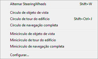

Este submenu fornece opções para visualizar e utilizar o SteeringWheels.
Alterna a exibição do SteeringWheels para essa viewport.
Atalho de teclado: Shift + W
Exibe a Vista do objeto Roda.
Exibe o Tour do Roda de construção.
Exibe a Roda de navegação completa.
Exibe a versão mini do Vista da roda do Objeto.
Exibe a versão mini do Tour da Roda de Construção.
Exibe a versão mini do Roda de Navegação completa.
Exibe o painel do SteeringWheels da caixa de diálogo de configuração da viewport.
