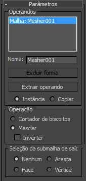

Implementação Parâmetros
Grupo de operandos
[Lista de operandos]
Exibe uma lista de todos os operandos no objeto composto. O primeiro operando é o objeto de malha e qualquer número de operandos com base na forma pode seguir.
Nome
Ao selecionar um objeto na lista, o nome é exibido aqui. É possível editar o campo para mudar o nome do objeto.
Excluir forma
Remover formas selecionadas do objeto composto.
Extrair operando
Extrai uma cópia ou instância da operação selecionada. Selecione um operando na janela da lista para ativar este botão.
instância / Copiar
Permite especificar como o operando é extraído. Ele pode ser extraído como uma instância ou uma cópia.
Grupo de operação
Estas opções determinam como a forma é aplicada à malha.
Corte de cookie
Corta a forma da superfície do objeto de malha.
Mesclar
Mescla a forma com a superfície do objeto de malha.
Inverter
Reverte o efeito do corte ou mesclagem do cookie. Com a opção de corte de cookie, o efeito é óbvio. Quando a opção Inverter estiver desativada, a forma será um furo no objeto de malha. Quando a opção Inverter estiver ativada, a forma será sólida e a malha ficará ausente. Ao utilizar a opção Mesclar, a opção Inverter reverterá a seleção da malha dos subobjetos. Como exemplo, ao mesclar uma forma de círculo e aplicar uma extrusão de face, a área circular será sofrerá extrusão quando a opção Inverter estiver desativada, e todas as formas, exceto a área circular, sofrerão extrusão quando a opção Inverter estiver ativada.
Grupo de seleção de submalha de saída
Proporciona opções que permitem especificar qual nível de seleção é passado para cima na pilha. O objeto ShapeMerge armazena todos os níveis de seleção; ou seja, ele armazena os vértices, as faces e as arestas da forma mesclada com o objeto. (Ao aplicar um modificador de seleção de malha e ir para os diferentes níveis de subobjeto, será possível ver que a forma mesclada estará selecionada). Portanto, ao seguir o ShapeMerge com um modificador que atue sobre um nível específico, como Extrusão de face, por exemplo, esse modificador irá funcionar corretamente.
Ao aplicar um modificador que possa funcionar em qualquer nível de seleção, como Seleção de volume ou XForm, por exemplo, as opções irão especificar qual nível de seleção será passado para aquele modificador. Embora seja possível usar um modificador de seleção de malha para especificar um nível de seleção, ele irá considerar a seleção somente no quadro 0. Se o operando de forma tiver sido animado, a animação será transferida para a pilha para todos os quadros usando somente as opções de seleção de submalha de saída.
  • Nenhum Produz o objeto completo.
  • Face Produz as faces dentro da forma mesclada.
  • Aresta Produz a aresta da forma mesclada.
  • VérticeProduz os vértices definidos pela spline da forma.
