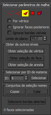

Implementação de Selecionar parâmetros de malha
Fornece botões para ativar e desativar diferentes modos de subobjetos, trabalhar com seleções e manipuladores nomeados, configurações de exibição e informações sobre as entidades selecionadas.
Os ícones situados na parte superior da implementação de Seleção permitem especificar o método de seleção do subobjeto.
Clicar em um botão aqui é o mesmo que selecionar um nível de subobjeto na pilha do modificador. Clique no botão novamente para desativá-lo e retornar para o nível de seleção de objetos.

Por vértice
Seleciona quaisquer subobjetos no nível real que usa um vértice quando você clica. Aplica-se a todos os níveis de subobjeto, com exceção de Vértice. Também funciona com Seleção de região.
Ignorar faces posteriores
Seleciona somente os subobjetos cujos normais o tornam visíveis no viewport. Quando desativada (o padrão), a seleção inclui todos os subobjetos, independentemente da direção de seus normais.
Nota: O estado da configuração de Seleção de face traseira no painel Exibir não afeta a seleção de subobjeto. Portanto, se Ignorar face posterior estiver desativada, você pode selecionar subobjetos, mesmo que não possa vê-los.
Nota: O estado da caixa de seleção Ignorar faces posteriores também afeta a seleção da aresta no nível de seleção do subobjeto da Aresta.
Ignorar arestas visíveis
Quando desativada (o padrão), e você clicar em uma face, a seleção não irá além das arestas visíveis, independentemente da configuração do girador de Limite de plano. Quando ativada, a seleção ignora as arestas visíveis, usando a configuração de Limite de plano como um guia. Ativada quando o método de seleção da face do Polígono for selecionado.
Geralmente, se você quiser selecionar uma "Faceta" (uma coleção coplanar de faces), você poderá definir o Limite de plano como 1,0. Por outro lado, se você estiver tentando selecionar uma superfície curvada, aumente o valor, dependendo do grau de curvatura.
Limite de plano (Limite de plano)
Especifica o valor de limite que determina quais faces são coplanares para a seleção de face do Polígono.
Grupo Obter de outros níveis
Aplica as seleções de um nível de subobjeto para outro.
Obter seleção de vértice
Seleciona faces com base na última seleção de vértice. Seleciona todas as faces compartilhadas por qualquer vértice selecionado. A seleção é adicionada à seleção atual. Disponível somente quando o Vértice não está no nível de subobjeto atual.
Obter seleção de face
Seleciona os vértices com base na última seleção de face/polígono/elemento. Esta seleção é adicionada à seleção atual. Disponível somente quando a face/polígono/elemento não é o nível de subobjeto atual.
Obter seleção de aresta
Seleciona faces com base na última seleção da aresta. Seleciona aquelas faces que contêm a aresta. Somente disponível quando a Aresta não está no nível de subobjeto atual.
Grupo Selecionar por ID de material
Seleciona faces com base em seu ID de material.
ID
Defina o girador para o número de ID que você deseja selecionar e, em seguida, clique no botão Selecionar. Pressione Ctrl ao clicar para adicionar à seleção atual ou pressione Alt para remover da seleção atual.

Selecionar arestas abertas
Seleciona todas as arestas com somente uma face. Na maioria dos objetos, será mostrado onde há falta de faces. Disponível somente no nível de subobjetos de Aresta.
[informações de seleção]
Na parte inferior da implementação Selecionar parâmetros de malha há uma exibição do texto, fornecendo informações sobre a seleção atual. Se 0 ou mais de um subobjeto for selecionado, o texto reportará o número e o tipo selecionados. Se um subobjeto for selecionado, o texto reportará o número do ID e o tipo do item selecionado.
