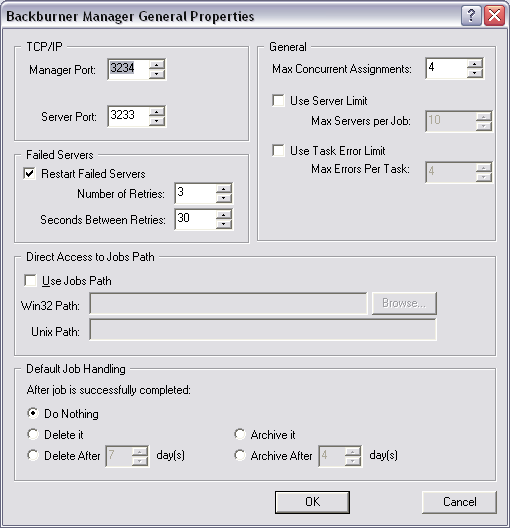

Backburner e escolha o item Isso inicia o gerenciador e cria o arquivo backburner.xml na pasta Backburner\Rede.
Ao executar o gerenciador pela primeira vez, será possível ver a caixa de diálogo Propriedades gerais do gerenciador do Backburner, como mostrado abaixo.
Caixa de diálogo Propriedades gerais do gerenciador do Backburner
A caixa de diálogo Gerenciador do Backburner será exibida.

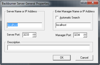

Backburner e selecione o item Isso inicia o servidor e cria os dados do servidor que ficam armazenados no arquivo backburner.xml.
Será possível ver a caixa de diálogo Propriedades gerais do servidor do Backburner, como mostrado abaixo, quando executar o servidor pela primeira vez.
Caixa de diálogo Propriedades gerais do servidor do Backburner.
A caixa de diálogo do servidor do Backburner é exibida. Após um momento, aparecem mensagens nas janelas do servidor e do gerenciador indicando que o servidor foi registrado com sucesso, junto com o gerenciador.

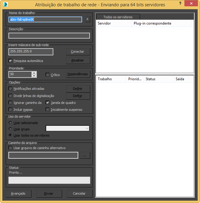

lista suspensa Destino, escolha Enviar para renderização de rede.
O 3ds Max abre a caixa de diálogo Atribuição de trabalho de rede.
Caixa de diálogo Atribuição de trabalho da rede mostrando a estação do servidor que também estiver executando o gerenciador.
O nome do computador (isto é, o servidor) aparecerá na janela do servidor à direita. O ponto verde indica que é um sistema do servidor pronto para iniciar a renderização.
O gerenciador envia o trabalho para o servidor, sendo ambos executados somente no sistema, e o servidor começa a renderização de cada quadro fixo ou animação.
É possível enviar quantos trabalhos desejar. O gerenciador colocará os trabalhos na fila e irá renderizá-los na ordem que tiverem sido enviados.
Ao executar o gerenciador pela primeira vez, é possível ver a caixa de diálogo Propriedades gerais do gerenciador do Backburner, mostrada abaixo; isso é normal.
Será possível ver a caixa de diálogo Propriedades gerais do servidor do Backburner, como mostrada abaixo, ao executar o servidor pela primeira vez.

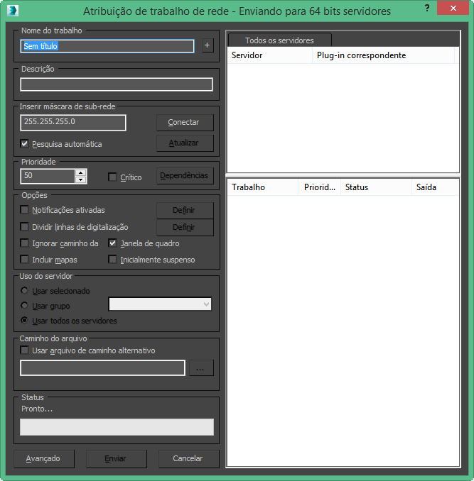

A caixa de diálogo Atribuição de trabalho em rede.
Caixa de diálogo Atribuição de trabalho da rede mostrando todas as estações do servidor. A estação do gerenciador é excluída.
Os nomes de todos os servidores aparecem na janela do servidor à direita. Aqueles com pontos verdes junto ao nome estão prontos para iniciar a renderização.
Por padrão, todos os servidores que estiverem listados contribuirão para o trabalho de renderização. Se quiser atribuir um determinado servidor para renderizar uma tarefa, primeiro desative a opção Utilizar todos os servidores no grupo de Opções e, em seguida, realce os servidores desejados para fazerem a renderização do trabalho.
O gerenciador envia o trabalho para os servidores, os quais iniciam a renderização.
Neste ponto, é possível carregar e enviar outras cenas. Quando o primeiro trabalho for concluído, o próximo iniciará a renderização automaticamente nos servidores.

Backburner e selecione o Isso inicia o servidor e cria os dados do servidor que ficam armazenados no arquivo backburner.xml.
Caixa de diálogo Atribuição de trabalho da rede mostrando todas as estações do servidor, além da estação do gerenciador que estiver executando o servidor.
Por padrão, todos os servidores que estiverem listados contribuirão para o trabalho de renderização. Se quiser atribuir um determinado servidor para renderizar um trabalho, primeiro desative a opção Utilizar todos os servidores no grupo de Opções e, em seguida, realce os servidores desejados para fazerem a renderização do trabalho.
