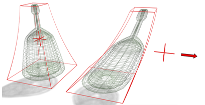

Nesse nível de subobjeto, você pode transformar e animar o gizmo como qualquer outro objeto, alterando o efeito do modificador Conicidade. Convertendo a meta-alça converte seu centro a uma distância igual. Rotacionar e dimensionar meta-alça acontece com relação ao seu centro.
Centro
Nesse nível de subobjeto, você pode converter e animar o centro, ao alterar a forma do gizmo da Conicidade, e portanto, a forma da conicidade do objeto.
Para obter mais informações sobre a pilha, consulte pilha.
Movendo o centro do modificador altera a forma do gizmo.

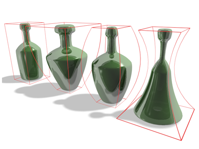

Grupo Conicidade
Quantidade
A extensão para qual as extremidades são redimensionadas. Amount é um valor relativo com um máximo de 10.
Curve
Aplica uma curvatura as laterais do gizmo Conicidade, e portanto afetando a forma do objeto de conicidade. Os valores positivos geram uma curva para fora ao longo das laterais cônicas, e os valores negativos uma curva para dentro. Em 0, as laterais não são modificadas. Padrão=0.

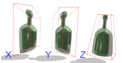

Grupo Eixo de conicidade
Principal
O eixo central ou coluna da conicidade: X, Y ou Z. Padrão = z.
Efeito
O eixo ou par de eixos, que indica a direção da conicidade a partir do eixo principal. As opções disponíveis são determinadas pela escolha do eixo principal. O eixo de efeito pode ser qualquer um dos dois eixos restantes, ou uma combinação do dois. Se o eixo principal é X, o eixo de efeito pode ser Y, Z, ou YZ. Padrão = XY.
Simetria
Produz uma conicidade simétrica em torno do eixo principal. Uma conicidade é sempre simétrico em torno do eixo de efeito. Padrão=desativado.
Alterar o eixo de efeito altera-se os efeitos do modificador.

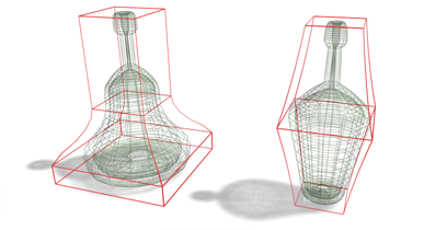

Limites de grupo
O contrabalanço da conicidade é aplicado entre os limites inferiores e superiores. A geometria circundante, enquanto não afetada pela conicidade, é movida para manter o objeto intacto.
Efeito de limite
Ativa os limites superiores e inferiores para o efeito de conificação.
Limite superior
Define o limite superior máximo em unidades globais a partir do ponto central da conicidade, além do qual a conicidade não afeta a geometria.
Limite inferior
Define o limite inferior mínimo em unidades globais a partir do ponto central da conicidade, além do qual a conicidade não afeta a geometria.
Esquerda: limitando o efeito da conicidade
Direita: usando simetria
