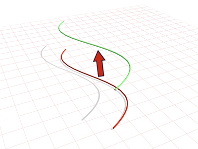

A curva usada para criar uma curva de transformação
Para criar uma curva de transformação:
Para mover a curva de transformação, clique e arraste a curva que deseja duplicar. Para girar ou escalar a transformação de curva, clique na curva pai, vá para o nível de subobjeto Curva na pilha do modificador e gire ou escale a curva de transformação.
Quando você usa Mover para criar a curva de transformação, simplesmente copia o principal. (Ele não exagera na curvatura como uma curva de deslocamento).
Restrições de eixo não se aplicam à criação de curvas de transformação. É possível clicar para criar a curva no local; a seguir, após a sua criação, transforme-a usando restrições.
Na hora da criação, as curvas de transformação não possuem parâmetros.
Na hora de modificação, é possível transformar a curva de transformação em um subobjeto de curva e é possível animar as transformações do subobjeto curva. As curvas de transformação também possuem um controle no painel Modificar.
Permite substituir a curva de nível superior. Clique no botão e, a seguir, clique na curva para substituir a curva original.
