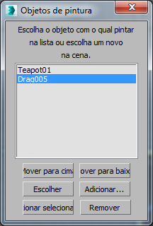

A caixa de diálogo Objetos pintados permite gerenciar a lista de objetos pintados usados quando pintando objetos na cena. É possível manter esta caixa de diálogo aberta enquanto pinta para alterar o objeto pintado no momento.
Mostra a lista de objetos pintados. Clique em uma entrada da lista para realçá-la. Ao pintar com um único objeto, a entrada realçada serve como o objeto pintado.
Move a entrada realçada uma posição para cima ou para baixo na lista.
Adiciona um único objeto à lista. Clique em Escolher e selecione o objeto a adicionar. Para adicionar mais objetos, repita o processo.
Abre a caixa de diálogo Selecionar objetos para designar objetos pintados a partir da lista.
Adiciona objetos selecionados na cena para a lista.
Remove a entrada realçada da lista.
